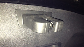

    bei mir ist seit heute EINE LED innerhalb der dritten Bremsleuchte defekt. Natürlich nicht schön mittig sondern unglücklich rechts versetzt.
    Es muss die komplette LED Leiste ausgebaut werden. Ersatzteil 8J0 945 097 ca. 53,-€.
    Nach dem entfernen der beiden Schrauben unterhalb dem Griff innen von der Heckklappe, konnte ich zwar die Plastikblende lösen,
    aber die Kunststoffabdeckung des Schlosses will nicht locker werden. Eventuell bin ich ja zu vorsichtig, aber es geht nicht ab und
    blockiert das entfernen der Abdeckung.
    Wie bekommt man diese Abdeckung ab? Anbei kleines Foto von dem Teil.
    Bitte um Hilfe! Sonst +60,-€ bei VAG Partner! :(

    Etwas zusammendrücken am oberen Ende und dann einfach kräftig ziehen und etwas hin und her wackeln. Die ist wirklich nur aufgeschoben, da kannste nichts kaputt machen.. :)

    Mit am oberen Ende meinst Du sicherlich den ca. 10 cm breiten Bereich zur Innenabdeckung?
    Erster Versuch vorhin in der Pause zeigte als Ergebnis einen roten Kopf und weiße Hände vom drücken. Es bewegt sich nichts!
    Werde morgen noch einmal etwas versuchen!

    Genau das Ende meine ich. Ansonsten mal mit einem Stück Kunststoff oder Schraubendreher darunter haken und als Hebel benutzen. Musst nur aufpassen nicht den Kunststoff darunter zu zerkratzen. Wenn mans einmal runter hatte, dann gehts vermutlich danach leichter.

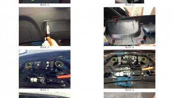

    So jetzt hat es heute geklappt! Hatte aus Sicherheitsgründen gleich die Kappe bei Audi mitbestellt. Leider war diese im Rückstand und noch
    eine Woche konnte ich nicht warten.
    Somit habe ich mir neuen Mut gemacht, da der letzte Hinweis auch nicht gefruchtet hatte.
    Nach einer Zeit von prokeln und biegen hatte ich dann die Idee, mit den beiden Schraubenziehern.
    Bild 1)
    Damit hat es geklappt. Die beiden Nasen (erst hinterher gesehen) aus der Abdeckung wurden aus der Verankerung geklickt. Damit war dann
    das abziehen möglich.
    Bild 2)
    Im Anschluss müssen aus der Griffmulde zwei Schrauben entfernt werden.
    Bild 3)
    Damit ist die Abdeckung erst einmal frei. Vorsichtig mit Plastik oder den Fingern die Abdeckung abziehen. Es befinden sich vier
    Metallklipse an jeder Seite. (roter Kreis) Im blauen Kreis kann man das Loch für eine Schraube aus der Griffmulde sehen.
    Bild 4)
    Im Bild 5 und 6 sind die Löcher markiert, die zu den Verschlussschrauben aus Bild 7 und 8 gehören. Diese abschrauben!
    Bild 5, 6, 7 und 8)
    Danach muss mit schon etwas Kraft die Schraube der LED- Leiste von unten rausgedrückt werden. LED-Leiste ist geklebt und mittig
    gesteckt. Wer es schafft, kann auf der linken Seite noch das Kabel im Vorfeld entfernen.
