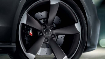

Hab mir letztens mal ein Prospekt vom Facelift RS5 mitgenommen. Beim durchblättern hab ich gesehn, daß er über "Wave" Bremsscheiben vorn und hinten verfügt. Originaltext von der Audi Seite: "18-Zoll-Hochleistungsbremsanlage mit diagonaler Aufteilung, ..., Wave-Bremsscheiben vorn und hinten innenbelüftet, gelocht und schwimmend gelagert". Hab solche Scheiben bis jetzt noch nicht gesehn. Der neue RS4 hat die auch. Was bringen die im Vergleich zu einer normalen, runden Scheibe? Würde so was die Bremsproblematik beim TT RS evtl. verbessern?

Ich glaube auch nicht, dass das mit dem Wave-Design merklich was an der Bremsleistung oder Haltbarkeit verändert.
Man munkelt ja, dass es durch die etwas größere Fläche (durch die Wölbungen) zu einer besseren Wärmeabfuhr führen soll. Das kann ich mir aber nicht wirklich vorstellen.Das wird wohl nur der Optik dienen und für das Gewissen sein, dass man mal was am Thema Bremsen verändert hat.

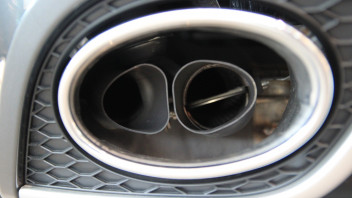

Gestern bei der Quattro! Eine nette Klappensteuerung hat der RS5!

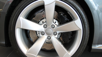

Die leicht angesenkten Löcher bringen mehr als das Wellen Design...
schöne Detailbilder, danke Denis!

sind die neuen wave scheiben jetzt eigentlich schwimmend gelagert, ist auf dem bild nicht so gut zu erkennen...
wenn ja sind die auf jeden fall besser als die jetzigen ttrs scheiben! -
Ich hab wo gelesen das sie schwimmend sein sollen, ja!
wenn ja sind die auf jeden fall besser als die jetzigen ttrs scheiben!Ja stimmt, Denis hat recht, steht im Konfigurator: Zitat: "18-Zoll-Hochleistungsbremsanlage mit diagonaler Aufteilung, Anti-Blockier-System (ABS) und elektronischer Bremskraftverteilung (EBV), elektronische Stabilisierungskontrolle (ESC) mit Bremsassistent; Aluminium-Tandem-Bremskraftverstärker, Wave-Bremsscheiben, vorn und hinten innenbelüftet, gelocht und schwimmend gelagert"
Vermutlich auf den Rundmaterial ziwschen Topf und Reibscheibe..
