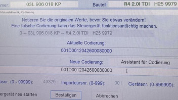

    Last but not least müsst ihr euren Tempomat noch codieren. Hierfür benötigt ihr ein VCDS. In der Anleitung die beim Nachrüstsatz dabei ist stehen die nötigen Schritte. Eine Codierung in STG 1 Motorsteuergerät und eine in STG 16 Lenksäulensteuergerät. Solltet ihr kein VCDS haben kann euch das auch der Händler freischalten oder ihr findet jemand mit VCDS
    Danach habt ihr es geschafft und einen voll funktionierenden Tempomat wie im Werk mitbestellt.

    Leider hat meine Werkstatt den Umbau aber nicht hinbekommen. :(
    Der Einbau des neuen Blinker/Tempomat Satzes war kein Problem. Doch die neue Codierung der Steuergeräte hat riesen Ärger gemacht!
    Der :) klärt nun nächste Woche ab wieso das nicht funktioniert hat und meldet sich bei mir wenn die Lösung aud dem Tisch ist für den 2. Versuch! :S
