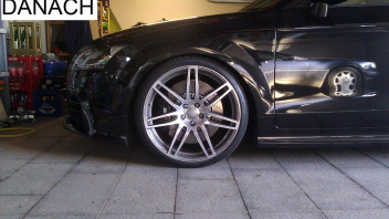

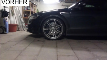

    Federn sind eingebaut. Kostnepunkt bei Audi: 494,- € all in (Schraubentausch, Achsvermessung, Federntausch)
    Fahrverhalten merkbar straffer und teils hoppelig, gerade in den Dörfern wo Bodenwellen und kleine Schlaglöcher oder hochstehende Gullideckel die Straße uneben machen. Magnetic Ride mit den 20 Zöllern macht überhaupt keinen Spass mehr. Alle Vibrationen übertragen sich ins Cockpit. Rennstreckentest mit 18Zöller folgt.
    Gruss Jochen

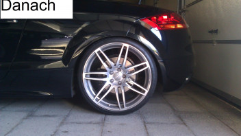

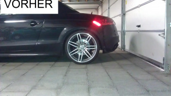

    • 2. August 2012 um 11:54
    Der leichte Hängearsch bleibt.
    In Forst gestenr Abend habe ich es auch einmal leicht schleifen hören als ich an der Ampel links abbog und durch ein Schlagloch bretterte.
    Reifen sind 245er Falken F451. Felgen 20 Zoll Schmide ET46
    Gruss Jochen.

    • 2. August 2012 um 12:18
    Hmmm ich denke ein Gewinde macht doch mehr Sinn. Das mit dem Hängearsch ist doof. Sieht zwar ansich besser aus als Serie, aber dadurch das er jetzt tiefer ist fällt der Hängearsch auch mehr auf. Das hat mich an vorherigen Fahrzeugen auch genervt, seit dem nur noch Gewindefahrwerk. So macht man halt seine Erfahrung, aber vielleicht findest du dich damit auch ab und läßt es so...
    Gruß Denis
