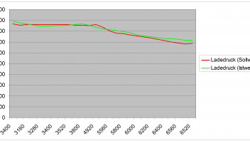

    So hier nochmal ein überarbeitetes Diagramm.
    ICh denke da erkennt man besser, dass es nahe dran ist, aber wie gesagt bei halbwarmen Motor und im 3.Gang.

    Log mal :
    031, 115, 118
    D.

    Zitat von D18k
    Log mal :
    031, 115, 118
    D.
    Aus welchem Grund 31 und 118?

    So hier mal die neune Messungen:
    Block 31, 118 und 115.
    PAssen die Daten so?
    031 = Lambda
    118 = Ansteuerung N75

    kann mir jetzt keiner sagen ob alle Werte passen oder nicht?
    Wäre super wenn jmd. was dazu sagen kann.

    • #28
    Häng die Logdatei mal bitte an als Grafik bringt mir das eher wenig :)

    • #29
    [quote='D18k',index.php?page=Thread&postID=141812#post141812]Häng die Logdatei mal bitte an als Grafik bringt mir das eher wenig :)[/
    quote]
    Gib mal bitte deine Mailadresse dann schicke ich dir die Daten.
