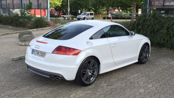

    Mein Name ist Maximilian, bin 27 Jahre alt und komme aus Braunschweig. Im März hatte ich nach drei Jahren Seat Leon mal Lust auf etwas Sportliches. Nachdem ich den Seat im März verkauft hatte und einen Monat mit der Schwalbe überbrückt habe, habe ich im April meinen TTS auf Mobile gefunden. Der Wagen ist BJ 2010 und hat aktuell 66.000 km auf der Uhr.
    Folgende Annehmlichkeiten sind an Bord:
    • Außenfarbe Ibisweiß
    • Sitze Audi exclusive (Paket 1) in Alcantara/Leder Feinnappa silber/schwarz
    • Himmel Audi exclusive in Alcantara schwarz
    • Erweitertes Lederpaket
    • Elektrische Sitze
    • Ablagepaket
    • LED Innenlichtpaket
    • Scheiben Abgedunkelt
    • Innenspiegel automatisch abblendend mit Kompass
    • Navigationssystem plus
    • Einparkhilfe
    • Außenspiegel elektrisch und automatisch abblendend
    • RDK
    • Bose
    • Adaptive Light
    • GRA
    • Lendenwirbelstütze
    • CD-Wechsler
    • Handyvorbereitung
    • Sprachdialogsystem für Navigationssystem plus
    • Berganfahrassistent
    • Abt Leistungssteigerung auf 310 ps
    Geändert wurden bis jetzt nur die Lampen der Nebelscheinwerfer.
    Zwingend notwendig ist eine Leistungssteigerung einer vernünftigen Firma. Den Seat hatte ich bei Siemoneit in Stade optimieren lassen und war auch sehr zufrieden.
    Aber aktuell bin ich stark von dem Ruf von HPerformance hier im Forum beeindruckt.
    Geplant ist min. eine Downpipe oder auch die Stufe 3 von HPerformance. Naja kommt Zeit kommt Rat :P
    Soviel erstmal von mir. Ich freue mich auf ein nettes Miteinander und einen regen Meinungsaustausch. Vllt Sieht man sich ja mal in der Gegend. :hallo:
    Anbei noch ein paar Bilder.

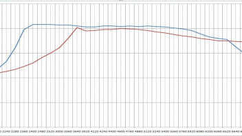

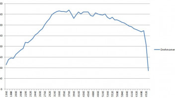

    Da ich schon länger etwas unzufrieden mit der Leistung war, es zwischendurch aber durch die heimtückische Gewohnheit begründet habe, habe ich gestern mal den Ladedruck und das Drehmoment via VCDS gelogt.
    Naja was soll ich sagen, entweder ist 1. die ABT Software wirklich so schlecht wie ihr Ruf, 2. Die Software wurde irgendwann mal entfernt 3. es stimmt etwas nicht oder ich bin zu doof im dritten Gang vernünftig aufs Gas zu treten :panik
    Gemessen wurden beide Log´s im dritten Gang und die Schläuche vom Turbo sahen beim Ölwechsel soweit auch i.O. aus.
    Bevor ich jetzt Pferde scheu mache wollte ich mal nach eurer Meinung zu den Diagrammen fragen.

    wo genau sieht du denn da ein Problem?
    Serie ist ungefähr 1,0 bar LD vorhanden.
    Bei dir liegen so ca. 1,4 bar LD an, da sieht man doch deutlich , dass ein Chip verbaut ist.

    Naja nach Abt sollen 420 Nm anliegen und gemessen werden nur max 350 Nm und die auch noch recht spät.
    Ladedruck hätte ich auch erstmal als i.O. empfunden obwohl auch der recht spät kommt?!

    Wo in welchem MWB willst du die denn gemessen haben?
  • Mc-slim
    • 18. November 2016 um 20:20
    Drehmoment im 120 und Ladedruck im 115.
    Gibt es neben des Luftmassensensor noch andere MWB die man mal prüfen könnte?

    LD 115 ist ok.
    Drehmoment in 120 kann man nicht zur Auswertung nehmen, das ist ein errechnetes Drehmoment für die ASR/FDR Regelung.
    Es wird in keinem MWB ein echtes verwertbares Drehmoment angezeigt.
    Danke für die Info :) dann wird es vllt doch dass verfälschte Popometer sein.....

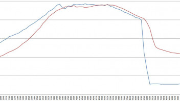

    Wie ist deine Meinung zum Verlauf des Ladedrucks?

    Hier mal eine Messung von einem Serien TTS Mj 2013 da kannst du vergleichen.
  • Mc-slim
    • 19. November 2016 um 09:49
    Hey, tausend Dank für das Diagramm! :dafür
    naja ja dann hilft auf lange Sicht doch nur der Weg zum Tuner....
