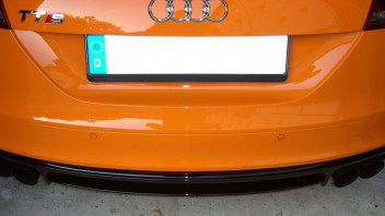

    2.971
    7.742
    • 17. Januar 2012 um 17:34
    • #38
    Um diesem ganzen Theater aus dem Wege zu gehen habe ich meine Endrohre schwarz, keramik ähnlich, beschichten lassen. Da läuft nix mehr an und nach der Autowäsche sieht's immer aus wie neu :thumbup:
