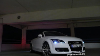

    habe eben dieses Foto entdeckt im Internet.
    würde auch gerne meine gelben positionsleuchten gegen led`s tauschen!
    Frage: weiss jemand welche LEDs man dafür nehmen muss! Typ!? und ob es Probleme mit dem FIS geben könnte!

    Anbei das Foto mit den LED´s

    ich habe die Leuchten getauscht zwar nicht gegen LED sondern gegen weiße Birnen von Phillips.
    Um ranzukommen musst du definitiv den Scheinwerfer ausbauen.

    Ok soweit hab ich das hin bekommen! :)
    Scheinwerfer raus standlicht gegen LED getauscht! Leider nur nimmt der die led nicht! Piept sofort im fis das die lampe kaputt ist und geht auch nicht an das led standlicht!
    Habe jetzt welche gefunden wo bei steht das die can bus ok sind und keine fehler im system anzeigen ! Hoffe das die om sind?! Jemand erfahrung gemacht damit!?
