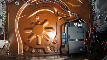

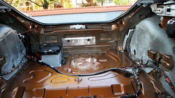

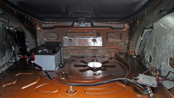

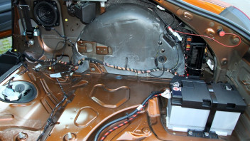

    Hallo
    Hat zufällig wer Fotos voon der Batterie im Kofferraum des TTS, wohin die Kabel dann gehen (unterm Auto)?
    Ich überlege bei mir auch die Batterie in den Kofferraum zu legen (Batteriekasten ist beim S3 bereits vorhanden) und dann eventuell die TTS Ansaugung zu verbauen, da die OEM ausschaut und nicht so auffällig ist wie meine jetzige Ansaugung...
    Danke und LG
    • 27. August 2012 um 09:29
    Vielleicht helfen dir die Bilder einmal weiter...
    Gruß Denis

    Ahh da sieht man schon dass die Kabel dort unters Auto geführt werden, der Stoppel sollte bei mir auch drin sein... danke :)
