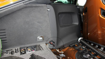

    • 6. September 2012 um 10:51
    An der Stelle habe ich es dahinter geklemmt. Zum Testen ob es klappert habe ich einfach mit dem Handballen vorne gegen die Verkleidung geklopft. Außerdem kann man auch einfach ein Lied abspielen mit etwas Bass und dann laut aufdrehen und hören.

  • vflrules
    85
    • 6. September 2012 um 11:44
    Super!
    Vielen lieben Dank vor allem auch für das Foto!
    Echt Spitze wie einem hier geholfen wird!!!

    Eine Frage noch. Kommt man an die Stelle nur ran, wenn man die Rückbank ausbaut??? 8|
    • 6. September 2012 um 19:02
    Zumindest die Sitzfläche mal rausnehmen, dann kommste dahinter. Einfach anheben und rausnehmen. Ist vorne leicht eingeklemmt, alles ganz easy!
