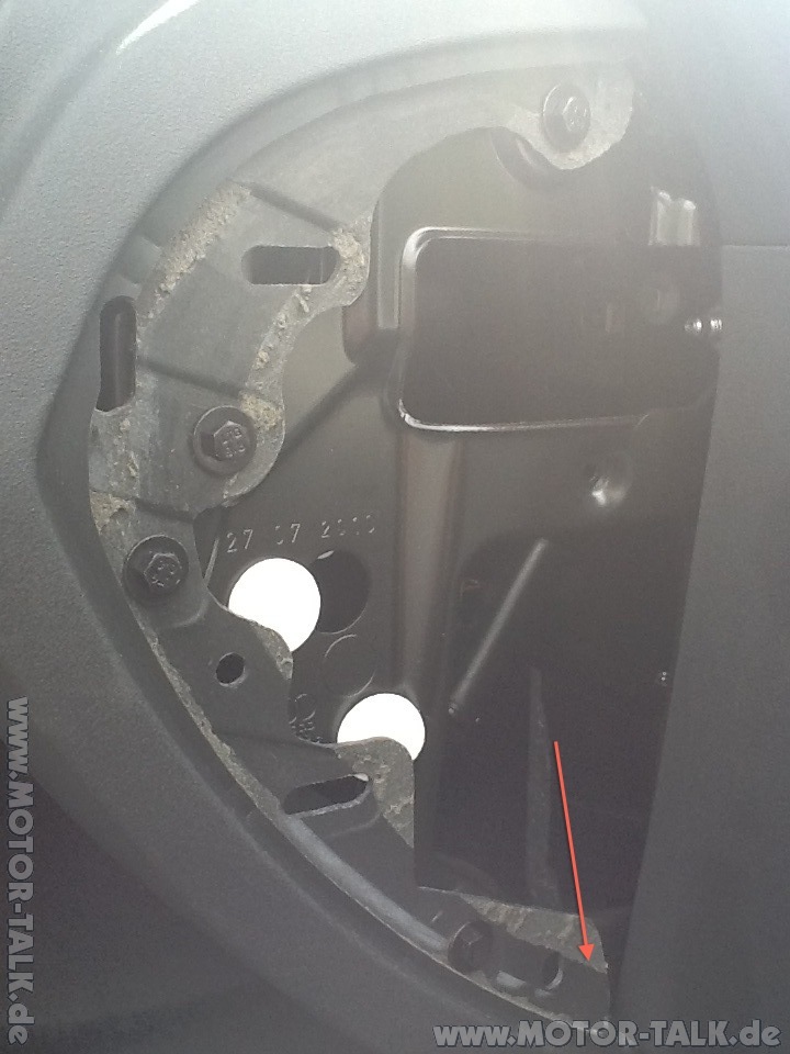

    Mein TTS ist nun ziemlich ruhig, aber aus dem Bereich Handschuhfach meldet er sich bei Unebenheiten doch hin und wieder mal. Im motortalk-forum habe ich auch ein Thema gefunden, welches sich damit befasst, allerdings mit einer unzureichenden Erklärung wie man das Geräusch abstellt. Es ist sogar ein Bild dabei, wo man Filz hinklemmen soll, aber ich kann die richtige Stelle nicht finden. Könnt Ihr helfen?
    Hier das Bild, wo das Filz hin soll. An der markierten Stelle und dann irgendwie von innen.

    Hatte das auch.
    Habe entlang der Kannte (der 1cm breite Absatz) ein 2mm dickes Moosgummiband aufgeklebt.
