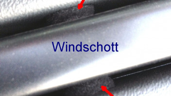

    Also ohne das Teil gesehen zu haben und allein der Beschreibung nach gehört es zwischen Windschott und Windschottkasten. Ich hoffe mal du hast einen Roadster :)
    War zumindest bei mir so und ich hatte deswegen auch Klappern wenn das Windschott drinnen war.

    Ui das könnte natürlich passen...dort ist solch ein Teppich glaube ich. Muss später gleich mal kucken.

    Viel Glück dabei. Bin mir aber ziemlich sicher dass das passt!

    Also hier noch ein Bild zu dem "Teilchen" in Aktion. Das Foto wurde bei offenem Verdeck senkrecht nach unten auf das eingefahrene Verdeck gemacht. Ich hoffe es wird dadurch etwas deutlicher.
    Da Ich einen dieser Stopfen verloren habe frage ich mich ob dieses auch einzeln als Ersatzteil zu beziehen ist, oder nur zusammen mit dem ganzen Windschott :-O

    Normalerweise hört Mann sowas nur von einer Frau, aber: "Du bist der Beste."
    Hinter dem Beifahrersitz hat sich eben dieses Teilchen aus der Verankerung gelöst. Genau wie auf deinem Bild gezeigt!
    Danke danke danke. :!: :thumbup: :!:
