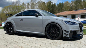

Aber Motorhaube Schlitzen ist klar aber dann ist das Carbon Teil eindeutig aufgeklebt und nicht eingelassen, das sehe ich auch auf dem Foto.
Ich habe die original PP Motorhaube und weiß wie es aussehen muss
kein Problem, ich habe es ehrlich gesagt auch falsch verstand.
Also es ist defintiv die Original Motorhaube und nicht die PP Motorhaube....
Das war auch für mich ein Grund dieses Detail nicht zu verwirklichen. (ohne PP Motorhaube)

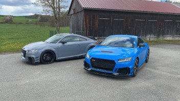

Der Graue ist mir und der Blaube von einem anderen Kunden.
Die Motorhaube wurde natürlich geschlitzt und dann das Carbon Teil eingelassen. (nicht aufgeklebt)
Habe jetzt ein erstes Bild vom Umbau,.... (AeroKit 1, 2-Wege-Gewindefahrwerk von Audi Sport, Akrapovic)
