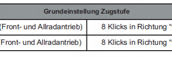

    Du kannst auch mal die Neutrale Einstellung von KW ausprobieren, welche in der Anleitung steht.

    Ich fahre folgende Einstellungen:
    (Audi Sport Fahrwerks Empfehlung)
    Durch die zusätzlich Verbauten Stabilisatoren werde ich mal 1 Klick Richtung weich testen.

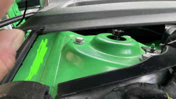

    Das Fahrwerk ist nun neu eingestellt. Es stand auf den Voreinstellungen von Audi. War mir zu hart. Ich habe es auf 11 Klicks Zugstufe und 10 Klicks Druckstufe eingestellt. Bin Probe gefahren auf Landstraße, Stadt und Autobahn bis ca. 230 km/h. Fühlt sich jetzt sehr komfortabel an. Für hohe Geschwindigkeiten auf der Autobahn vielleicht 1 Klick zu weich. Aber man fährt ja nicht ständig so schnell. Für Stadt und Land perfekt. Sehr Rücken schonend. :)
    Für die Rennstrecke ist diese Einstellung natürlich nicht zu gebrauchen.
    Ohne Hebebühne kommt man an die Einstellung nicht ran. Jedenfalls ich nicht. Also gleich Räder runter. Im Motorraum muss die Wasserkastenabdeckung angehoben werden. Alles in allem kein Problem.

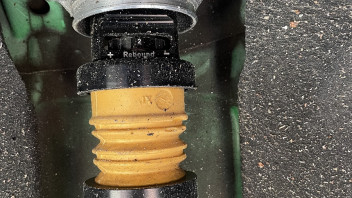

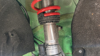

    du kommst an die Einstellräder auch dran , wenn du die Räder nicht ab baust. Einfach mit dem Wagenheber
    so hochkurbeln als wenn du ein Rad ab bauen willst und dann kommst du an alle Einstellräder dran.
    Aber vorher noch mal dran denken wie rum du drehen musst , sonst drehst du eventuell falsch rum.
    Bei der Druckstufe , die ja unten am Dämpfer angebracht ist ,kannst du nämlich nicht sehen wohin du drehst und auch die Zahlen auf dem Rädchen nicht sehen , vor allem hinten nicht. Im Zweifel drehst du erstmal ganz zu und dann wieder auf , damit du sicher sein kannst ,das du dich nicht verheddert hast

    Kann man die hinteren Federteller vom KW V3 in eingebautem Zustand verstellen, oder besser Dämpfer vorher lösen ?
  • Speedsizer
    219
    967
    14
    • 28. August 2022 um 11:57
    O.k habe ich mir schon fast gedacht...
  • DoRe12453
    • 29. August 2022 um 13:19
    Bevor du die Achse wieder auseinder baust, kannst du noch folgendes probieren.
    Brauchst aber eine 2. Person ( möglichst schwer sollte diese sein )
    -Auto auf hebebühne hoch heben
    -2. Person hängt sich oben an die Feder ( drück sie also zusammen )
    -Dann solltest du den Teller auf dem Gewindestück mit der Hand drehen können
    Ist zwar etwas fummelig, spart die aber viel Zeit.
