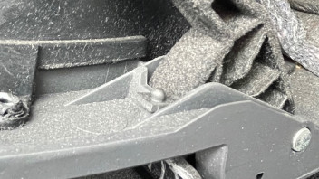

so. ich habe jetzt alle Kontakte peinlichst gesäubert und alles wieder zusammengebaut. Leider keinen Fehler und auch keinen Schmodder gefunden.
Aber nochmal: das Problem tritt nur ganz gelegentlich auf, vielleicht eher ein SoftwareProblem? Den Tankgeber selbst würde ich ausschließen.
Sonderbar.
aber Grüße, kroely
und gesäubert
ok, ich war mutig, so sieht's darunter aus

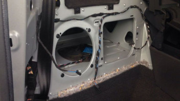

bin jetzt endlich dazu gekommen, die Rückwand auszubauen. leider sieht es bei mir (TDI) SO wie auf dem Foto aus, alles ziemlich unauffällig und den von TT-Eifel dankenswerterweise geposteten blauen Anschluß kann ich nicht finden. bin etwas ratlos.
Soll ich den Gummideckel mal abnehmen?
es grüßt
kroely

Bild 1 zeigt wie das ohne Rückwandverkleidung aussieht , da sieht man das STG und den Deckel unter dem die eine Kraftstoffpumpe sitzt.
Auf Bild 2 und 3 sieht man ein Problem das oft auftritt beim 8J.

was tun, wenn tatsächlich das Problem auf Bild zwei und drei vorliegt? reicht das Säubern?
