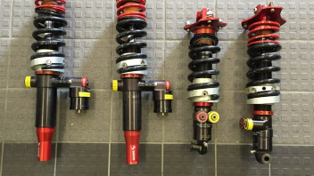

Da Du ja schon ein V3 hast würde ich bei Reader-Motorsport anrufen und Dein Fahrwerk von Christoph Breuer einstellen lassen. Ein Clubsport 2fach ist von der Funktionsweise gleich, hat nur etwas dickere Kolbenstangen und eine andere Federrate. Da Reader ein KW Stützpunkt ist haben die mit Sicherheit auch die Möglichkeit Dir zu Deinem V3 andere Domlager zu montieren. Du musst aber immer abwägen was der Haupteinsatzzweck Deines Fahrzeugs ist. Ruf einfach mal bei Reader an und sprich mit Christoph Breuer oder Christian Eick. Die sind sehr freundlich und werden Dir helfen können.

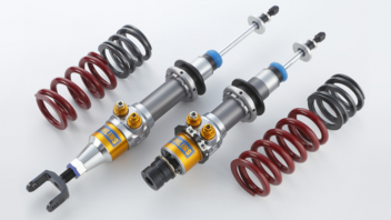

Das Competition 3fach kostet je nach Fahrzeug zwischen €6.000,-- und €8.000,-- und ist NUR für den Rennsport zu gebrauchen! Ihr könnt ja alle noch so tolle Fahrwerksspezialisten sein und an Druck- und Zugstufe (High & Lowspeed) alles möglich versuchen, die Federn eines Competition sind jeden noch nicht in Ihrer Kennlinie verstellbar. Ein Competition ist von Setup auf Slicks ausgelegt. Die Querkräfte von guten Slicks liegen weit oberhalb eines Direzza oder TROFEO. Die Jungs (und evtl. auch Mädels) die Ihre Fahrzeuge z.B. bei Reader-Motorsport mit einem Competition 3fach ausrüsten lassen fahren zum Teil mit den Fahrzeugen nicht nur Trackdays oder Touri., sondern auch mal einen RCN oder VLN Lauf. Einige die dass nicht tun verwenden Federn mit anderen Federraten als bei Competition Fahrwerken ab Werk eingesetzt werden. Meine persönliche Meinung ist aber auch das man bei Fahrwerken in dieser Preisregion auch mal über den KW-Tellerrand hinaus gucken sollte. Hersteller wie z.B. hier schon erwähnt Intrax oder Nitron, Sachs, Bilstein MDS bieten in Highend Bereich nochmal etwas mehr als KW.
Ein Competition von KW (egal ob 2 oder 3fach) ist der totale Schwachsinn wenn man nicht ständig auf der Piste ist. Ich persönlich halte selbst ein Clubsport für Quatsch wenn man es nicht dementsprechend nutzt. Wenn man ein gut abzustimmendes Fahrwerk für den Alltag sucht würde ich ein V3 bei Reader einstellen lassen oder zu IS gehen!

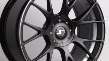

Falls Du mit Semi's auf die NOS willst und da Deinen TT echt am Limit bewegen willst würde ich mit das mit den zwar im Grund sehr stabilen Schmiedefelgen nochmal überlegen! Eine ATS GTR ist auch nicht sehr schwer und sehr stabil. Wieviele Fahrzeuge von Leuten die richtig schnell sind sieht man Sonntags oder auch in der VLN mit Felgen wie BBS FI-R? Dann lieber 4x 1-2kg zuviel an Board
@Professor-BTG
Warum willst Du 9,5 statt 9? -
Denke der Aufwand lohnt nur bedingt und ich glaube auch nicht dass es Schmiedefelgen für €750,--/St. bei einer Kleinserie geben wird. eine Ultraleggera wiegt 10kg und eine ATS Crosslight auch nicht viel mehr. Eine OZ Superforgiata wiegt dagegen nur 7,5kg kostet aber auch ca. € 1.500,--/St.
Eine BBS FI-R kostet etwa das gleiche, ist aber nicht in 5x112 erhältlich.

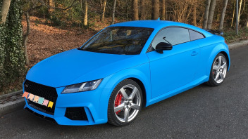

Welche Farben dürfen Männerautos den haben?
Unser Q7 ist Daytona Grau und die Farbe passt zum Auto. Ist mir für den TT aber zu dezent gewesen. -
Ist eine original Audi Farbe, nur in matt. Muss ja nicht Dein Geschmack sein, aber warum soll es eine Beleidigung sein?
