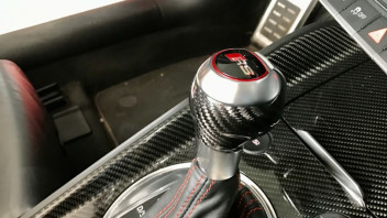

So, noch ein kurzes Update von meiner Seite...jetzt ist auch der passende Schaltknauf mit Carbon ( auch aus China ) drin. Ich find´s schick soweit und bin zufrieden, wollte es dann schon einheitlich haben

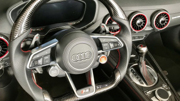

Mal schnell mit´m Handy zwei Bilder geknipst...
Nicht ganz komplett, schau mal in dem dritten Beitrag mit den 2 Bildern von mir, so habe ich es bekommen. Musst halt von deinem Lenkrad alles "rüber" bauen, ist aber kein Hexenwerk gewesen. Sprich Airbag raus (in der Werkstatt, mit Batterie abklemmen usw.), dann beide nebeneinander gelegt und alles der Reihe nach aus dem alten ins neue gebaut. Blende mit Bedienteil,Kabel und die Schaltwippen. Ich sag ma in Summe war das ne Stunde. Wenn beide nebeneinander liegen und man handwerklich keine zwei linken Hände hat, ist es fast selbsterklärend wie man was umbauen muss

Zum Thema Quali kann ich persönlich (so weit ich es als Laie beurteilen kann) immer noch top, auch so nach den ersten 3tkm. Auch meine Werkstatt und ein Tuner wo ich war fanden es gut von der Verarbeitung. Mehr kann ich dazu nicht sagen...und der Rest ist jedem selbst überlassen
Ein Nachteil hat das Carbon allerdings....wenn er etwas offen in der Sonne gestanden hat, ist das deutlich heisser als Leder anzufassen, also heizt sich mehr auf.
China heisst nicht immer gleich "Nachbau". Wegen der Struktur und Sicherheitsfrage - es handelt sich hier um ein gebrauchtes Original "Grundteil" (keine Ahnung wie man das nennt). Audi Teilenummer ist drauf, man hat auch vom Ausbau auf der Hinterseite Spuren gesehen (sieht man im eingebauten Zustand nicht). Das wurde dann mit Carbon und Leder neu bezogen. Also so wie hier in Deutschland gemacht wird, nur für ein Viertel vom Preis.Und der Rest wie Elektronik, Airbag ist alles vom alten Lenkrad "rübergebaut".
