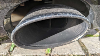

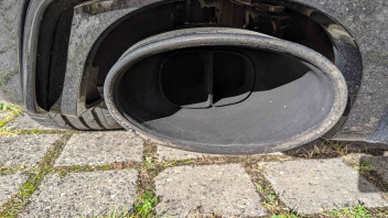

    Moin, das kam von meinem Verkäufer:
    "Das an der Abgasanlage hatte ich Ihnen ja bei Abholung schon gezeigt, dass hier nie etwas „abplatzt“ oder rauh wird ist leider nicht möglich." verstehe den Satz zwar nicht aber oke... :D

    das ist völlig falsch und gelogen! Was meinst du warum es nun seitens Audi diese Aktion gibt? Bei einem Auto dieser Preisklasse bei welchem die schwarzen Blenden Aufpreis kosten darf nix abplatzen... zumindest nicht so früh! Fakt ist, das ist nicht normal und ich würde darauf bestehen das die dinger von Audi getauscht werden.

    1. Deine Blenden sind im Arsch ;)

    zu den Blenden sagen sie trotz TPI nix - auch Audi direkt sagt nur folgendes:
    Guten Tag Alexander Noak,
    vielen Dank für Ihre Kontaktaufnahme und dafür, dass Sie uns von Ihren Erfahrungen mit Ihrem Audi TT RS Roadster berichten.
    Die Zufriedenheit unserer Kund_innen mit der Marke Audi liegt uns sehr am Herzen. Deshalb möchten auch wir, dass Ihr Fahrzeug technisch einwandfrei funktioniert.
    Wir bitten Sie jedoch um Verständnis, dass wir aus der Ferne weder die Ursache einer Beanstandung an den Abgasendrohrblenden noch die Notwendigkeit einer Reparatur beurteilen können. Bitte wenden Sie sich daher erneut an einen Audi Partner. Er hat geschultes Personal und alle technischen Unterlagen, um Ihren Audi TT RS Roadster, sofern erforderlich, fachlich einwandfrei instand zu setzen.
    Wir freuen uns, wenn Sie gemeinsam mit Ihrem Audi Partner Ihr Anliegen klären können. Bei weiteren Fragen oder Wünschen sind auch wir unter der kostenfreien Rufnummer 0800 – 2834 7378423 (0800 – AUDI SERVICE) gerne für Sie da.
    Freundliche Grüße
    i. V. Andreas Thomalsky i. A. Bettina Selke
    schade eigentlich. hat da noch jemand Erfahrung, was man machen kann? sehen ja schon unschön aus...

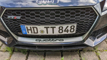

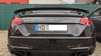

    und dann habe ich mir noch die anderen Halterungen für die Kennzeichen dran gemacht:
    das passt hervorragend :)
