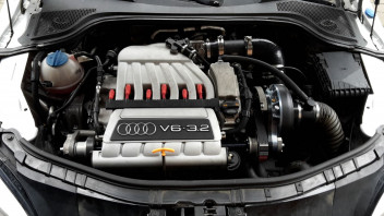

    Hab das Kit bei Carlicious Parts gekauft und auch einbauen lassen. Die Preise stehen da auch auf der Seite. Fahre die Stufe zwei (noch) so wie sie angeboten wird. Die Mehrleistung beträgt ca. 80-90 PS (hab weder vorher noch nachher messen lassen. Ca. 330 PS laut Programmierer nach dem Abstimmen). Diese Mehrleistung ist schon RICHTIG spürbar. Das ist als ob Du ein anderes Auto fährst. Untenrum schon deutlich mehr und obenrum geht richtig die Post ab. :freu2
    @ Freddy: Die Abstimmung wurde beim Zoran gemacht (arbeiten mit CP zusammen). Die haben sich da wirklich den ganzen Tag Zeit genommen um alles perfekt abzustimmen. Mittlerweile ist wirklich das NWT in die Programmierung bei den Kompressoren mit drin. Hab aber keine Ahnung was da genau alles mit rein spielt.
    Der Klang hat sich deutlich verändert. Habe die original Abgasanlage und der Sound ist tiefer und bassiger geworden und auch etwas lauter. Kam mir am Anfang fast so vor als hätte ich eine kostenlose Sport AGA mit dazu bekommen. :D

    Hi Freddy,
    bin immer noch zufrieden mit meinem Umbau. Habe die Stufe 2 ohne WLLK. Ich muss allerdings schon sagen das man, bei warmen Temperaturen, Leistungseinbußen hat. Bin Momentan am überlegen einen WLLK nachzurüsten. Wenn ich es nochmal machen würde käme der gleich mit rein.
    War bisher noch nicht auf einem Prüfstand. Mir reicht eigentlich das er gut geht, und mich juckt es jetzt auch nicht ob er ein oder zwei PS mehr oder weniger hat wie angegeben. :D
    Markus
    Carlicious Parts ist DER Ansprechpartner für Ruf Kompressoren. Die machen den Generalvertrieb in Deutschland und sind Entwicklungspartner vom Robert Hofmann, dem Hersteller der Kompressoren. Bei denen wird jede Woche ein Kompressor Kit eingebaut. :D Auf der Rolle war ich bisher nicht. Wenn sich die Gelegenheit ergibt mache ich das vielleicht mal. Brauche ich aber nicht unbedingt.

    Tja, statt Fahrwerk gab es dann doch erstmal Leistung. Hab mir im Dezember ein Kompressor Kit einbauen lassen. Am Ende sind 330 PS dabei rausgekommen. Fährt sich wiklich super jetzt! :thumbup:
