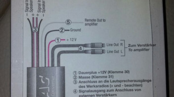

Zu den Anschlüssen: ich habe das Signal mit einem Helix AAC-Konverter am Kabel abgegriffen, das zum Bose-Tieftöner führt (siehe Bild mit Anschlusskizze).

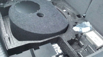

So, nun habe ich den Axton Aktivsub eingebaut.
Kurz und knapp: ich habe genau das bekommen, was ich mir vorgestellt habe!
Etwas länger: zuerst habe ich das Kofferraumstyropor bearbeitet. Ich habe beide Einzelteile so ausheschnitten, dass der Axton dort genau reinpaast. Nun sitzt der Sub also ziemlich mittig, drumherum ist das Styropor mit allen Teilen, die vorher auch drin waren ( Werkzeug, Kompressor, Reifendichtmittel etc.). Einziger Wehrmutsrropfen: der sub ragt ca. 3cm übers Styropor hinweg. Das hatte ich zwar vorher anders gemessen - naja... Nun habe ich ein 3cm dickes Styroporteil dazu gekauft und es entsprechend positioniert. Originale Koferraummatte drüber und fertig.
Alles angeschlossen, Bose-Sub abgeklemmt und nun ist dee Sound - für meine Ansprüche - sehr gut.

Ich habe selbst nachgemesse und kam auf 17,7 cm.... und gehe davon aus, dass die 3 mm zu verkraften sind...?!?

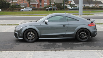

Sehr interessant! Ich finde, dass das Spoilerschwert und der Heckdiffusor auch schwarz hätten sein können.
Hast du da Spurverbreiterungen verbaut? Mit der Fahrzeughöhe siehts irgendwie aus wie ein Buggy, sorry. Entweder würde ich den tieferlegen (absolute Präferenz) oder räder-/fahrwerkseitig alles original lassen...

Die Maße der Räder sind auf jeden Fall richtig - ich habe ein OZ Gutachten dafür. Ea gibt originale Audi 5-Doppelspeichenräder für den RS, die die Größe 8x18 ET52 mit 225/45 18 haben. Daher passen meine OZ auch -leider hat das Komplettrad ca 0,5 cm weniger Durchmesser als das Serienrad - das macht den Radkasten-Hochhauseffekt nicht besser. Die Abhilfe kommt ja bald...

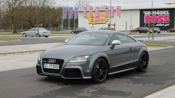

jetzt habe ich den TT RS schon wieder einen Monat.
Bisher hat sich an dem Auto noch nichts getan außer, dass ich die Winterräder montiert habe.
Im Sommer gibts die 19" Rotor in Titan.
Folgende Umbaumaßnahmen wirds geben:
- Kartenupdate: 2012er, ist erledigt
- Winterräder OZ Ultraleggera HLT in 8x19 ET35 mit 235/35 19: montiert (die fehlende Radnabenabdeckung habe ich zwischenzeitlich auch schon)
- KW Street Comfort Gewindefahrwerk: wird kurzfristig bestellt
- Kühlergrill im Optikpaket schwarz-Design
- Außenspiegelkappen in schwarz: "Rohlinge" liegen schon parat
- Optimierung des Bose Soundsystems durch einen zusätzlichen Subwoofer -

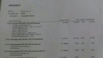

ho, danke. den thread kenne ich.
mir ging es eher um das konkrete angebot von acr... taugt das was? ist der preis "ok"?

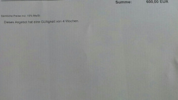

da hier schon häufiger diskutiert wurde konnte ich mir schon ein Bild davon machen, worauf ich hinaus möchte. Ich hätte gerne ein spürbare, aber nicht extreme Verbesserung des Tieftonbereichs/Bass. Ich hatte vorher im Golf 6 R das originale Dynaudio-System - das hatte deutlich mehr "Druck"...
Nun war ich beim örtlichen ACR und habe angehängtes Angebot erhalten. Ich bin nicht sooo der Hifi-Experte - also: was sagen diejenigen dazu, die sich damit besser auskennen, dazu?

Und hier ein Bild von den Winter-OZ`s. Leider noch in etwas schlechter Qualität. Es ist ja immer dunkel draußen...
