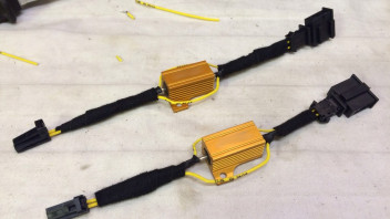

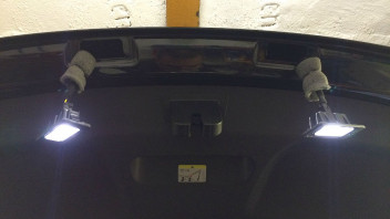

So...der "Pfusch" mit den Widerständen ist beseitigt. Steuergerät 09 auf Softwareversion 667 upgedatet. Widerstände raus und auf LED codiert. Siehe da ... keine Fehlermeldung mehr im FIS. :freu2 :juhu .spitze

TPI 2029738 (SVM Code 09A008)Ich habe erstmal Adapter mit Widerständen verbaut. Habe dazu 3 verschiedene Lösungen mit unterschiedlichen Widerständen ausprobiert. Hochlast-Widerstände mit Alu-Kühlkörper. Keramik-Widerstände und "normale" Widerstände. Fehlermeldung gab es keine mehr. Aber die Widerstände werden alle viel zu heiß. Wer die Adapterkabel von eBay, Kufatec etc. benutzt, sollte diese nicht einfach nur einbauen, LED rein und fertig. Sondern erstmal die LED's draußen hängen lassen und das Licht einschalten und mal testen. Selbst die Hochlast- und Keramikwiderstände werden nach 15 min so heiß, das man sie nicht mehr anfassen kann. Im Normalfall passiert da nichts. Mir ist das aber nicht geheuer. Einzig eine Lösung mit 2 Widerständen (hier wird die Last besser verteilt) wurde nur "sehr warm". Diese habe ich dann auch verbaut. Aber Pfusch bleibt das trotzdem. Ich werde mich da mal um ein Steuergeräteupdate kümmern.
Im Bild mal ein Beispiel mit den Hochlastwiderständen.
