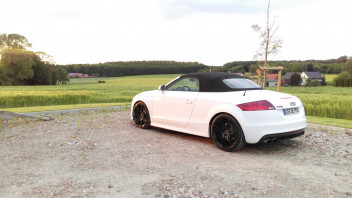

Hallo Zusammen,
mein Name ist Sebastian und ich komme aus dem Südkreis von Osnabrück und darf mittlerweile meinen TTs bereits seit dem 08.2015 stolz mein Eigen nennen!
Bislang habe ich mich hier nur bedeckt gehalten, aber fleißig in den Foren gestöbert und die eine oder andere Erfahrung von euch aufgeschnappt. :dafürZu meinem Vehikel (TTs 8j Roadster) und den bisherigen Veränderungen:
- Leistungssteigerung über Steuergerät auf 310PS
- H&R Tieferlegungs-Federn
- S8 Schmiedefelgen (9J x 20 Zoll ET 46) mit 245/30/20 Hankook Evo S1
- diverse Chromteile gedipptGeplant:
- Downpipe (eintragungsfrei) mit HJS KatIch freue mich auf informative und tolle Unterhaltungen mit euch!!
