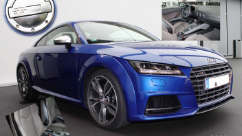

Mein Name ist Oliver, ich bin 44 Jahre alt und komme aus der Nähe von Alzey in Rheinland-Pfalz - kurz Rheinhessen. Seit fast zwei Wochen bin ich nun stolzer Besitzer eines aktuellen TTS Coupé in Sepangblau mit Inneneinrichtung in Murillobraun - meiner Frau und mir gefällt diese Kombi richtig gut...aber urteilt selbst. War schon etwas schwierig die Entscheidung auf Grund eines kleinen Ledermusters zu treffen...aber die Wahl passt für uns perfekt. Bin jetzt auch schon bei fast 1500km angekommen und es macht einfach nur riesigen Spaß...und das wird ja bestimmt noch besser
Wollte eigentlich noch ein paar Fotos am Wochenende machen...aber kam einfach nicht dazu...daher, damit ihr was zu schauen habt, unser Foto der Abholung in Neckarsulm. Zunächst wollten wir ja unseren Neuen beim Händler abholen, sind aber im Nachhinein heilfroh die Werksabholung gebucht zu haben. Bis auf den täglichen Stau rund um Heilbronn, war das ein toller Tag mit sehr gutem Essen und einer wirklich interessanten Werksführung - die Übergabe was natürlich trotzdem DAS Highlight des Tages!Zuvor hatten wir 4 Jahre einen GTI Ed. 35...der TTS spielt aber definitiv in einer anderen Liga. Der Neue fährt sich einfach deutlich 'erwachsener' - das ist schon ein größeres Upgrade. Aber nichts gegen den GTI - für den Preis ein tolles Auto!

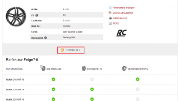

Zu der Frage von tts8s: Ja ich fahre ein TTS 8S Coupé und die RC29 in ET44 Farbe DS. Diese sind zu montieren wie eine Audi Serienfelge...also ohne Distanzscheiben, Adapterringe oder spezielle Radschrauben. Ein Problem hat aber Susi bereits angedeutet...die Felge ist wohl derzeit nicht lieferbar (siehe Screenshot)...da müsstest Du bei Interresse evtl. beim Hersteller nachfragen, wann die wieder produziert wird. Die ET 35 wird wohl passen, aber diese wird dann mit Adapterring wg. der größeren Mittenbohrung geliefert und benötigt andere Schrauben (ebenfalls mitgeliefert) - nicht dramatisch, aber ich bin froh, dass ich das jetzt nicht mehr benötige...hatte sowas vorher und wollte das beim Neuen einfach nicht mehr. Die ET35 Felge steht dann 9 Millimeter weiter raus. Dadurch hat diese ET dann auch keine Schneekettenfreigabe und die Einschränkung auf eine Reifenbreite = 225. Da z.B. meine Michellin PA4 deutlich breiter ausgefallen sind als die aufgedruckten 225 (nachgemessen über 235), könnte so eine Kombination dann schon wieder knapp werden, da lt. Gutschten 235'er nicht bei ET35 freigegeben sind...nicht das es beim Einfedern dann irgendwo am Radkasten anstößt. Die Michelin PA4 sind aber wohl bekannt für ihre Überbreite...
Zu Deiner ET52 Frage - Audi Felgen haben meist eine Breite von 8,5" oder 9" - ET44 ist bei einer 8" Felge bzgl. Abstand Speichen-Bremssattel in etwa gleich einer 8,5" ET52 - je größer die ET, je mehr rückt die Speicheninnenseite an den Bremssattel heran. Ich persönlich bin mit der geringeren Felgenbreite von 8" soweit glücklich, da ich 225/40 im Winter fahren wollte...diese Kombi 18/8 hatte ich zuvor bei meinem 6'er GTI im Sommer gefahren. 245'er auf 8" Breite dürfte nebenbei bemerkt auch eher komisch ausschauen...Freigabe hin oder her, die Felge ist dafür zu schmal. Die RC29 ist derzeit auch in ET50 lieferbar, ebenfalls mit ABE Freigabe - diese benötigt ebenfalls keine Adapter oder spezielle Radschrauben...aber wie oben bereits angedeutet...in jedem Fall mit Brock vorher abklären, bevor Du dann das gleiche Problem hast wie Susi und Distanzscheiben benötigst. Kann mir eigentlich nicht vorstellen, das die Speichen bei unterschiedlichen ET's in der Krümmung varieren und da meine ET44 bereits fast den Bremssattel berührt, kann das mit einer ET50 eigentlich nicht funktionieren, auch wenn das zugehörige Gutschten etwas anderes behauptet.

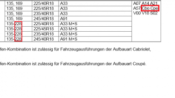

Habe gerade nochmal sicherheitshalber den Konfigurator des Felgenherstellers bemüht und bin jetzt gerade etwas erstaunt...sollte es Unterschiede bei der Bremse/Radhaus zwischen dem TTS Coupé und dem TTS Roadster geben? Interessanterweise zeigt nämlich der Konfigurator die RC29 zwar für das Coupé als passende Felge, aber nicht für den Roadster. Das entsprechende ABE Gutachten listet die Felge aber für beide Varianten des TTS als passend auf. In jedem Fall wird es daher besser sein, Du klärst das direkt mit dem Hersteller Brock/RC Design ab...nicht das es am Ende wieder nicht passt. Das Gutachten ist ebenfalls vom TÜV Rheinland

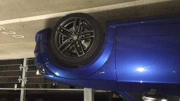

...schick Dir heute Abend mal ein Foto
Hallo Susi,
fahre selbst ein TTS Coupé und habe mich für die RC Design RC29 in DarkSparkle entschieden. In 18" (Breite 8") ET44 mit Michelin Pilot Alpin PA4 in 225/40 92W. Damit ist glücklicherweise kein Geschwindigkeitsaufkleber notwendig und die Räder sehen prima aus am TT, haben 3 Jahre Garantie und passen definitiv über die Bremse des TTS - fahre die Räder seit Samstag und alles prima. ABE ist natürlich vorhanden und selbst Schneekette ist möglich. Der Preis ist angemessen und die Räder verwenden die Originalschrauben und passen genau wie original ohne irgendwelche Adapterringe. Dazu noch die Radschraubenkappen Audi Original in dunkelgrau metallic als Salzschutz und der Winter kann kommen
