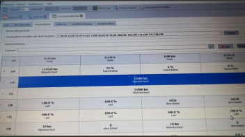

OK macht Sinn. Gibt es denn eine ablese Stelle des Getriebe km Standes die 100% plausibel ist?
OK reset ist Blödsinn, verstanden. ? Habe ich mir auch schon gedacht. Bleibt das Geräusch vornehmlich im 1.gang. Habe heute mal alle viere aufgebockt und laufen lassen im ersten Gang. Keine Geräusche, sind also nur unter last. Habe gesehen, dass beide koppelstangen oben die Manschette fritte sind, das dürfte ja aber nicht wirklich so ein rattern verursachen
