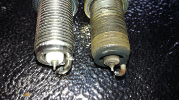

    ich habe heute mal bei Kilometerstand 14970 die Zündkerzen gewechselt.
    Da ich ein Spielkind :boogie bin, habe ich gleich mal ne Endoskopie :D gemacht.
    Kann mir jemand sagen was die hellen Flecken bei Zylinder 2-5 sind, ob das eine Spiegelung ist?
    Leider sind die Aufnahmen nicht so gut von der Qualli, mehr gibt das Ding nicht her.

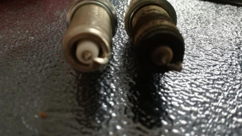

    So sahen die Kerzen aus, bisschen dunkel, aber letzte Fahrt war eine Schnarchfahrt. :cruisen
    Die neuen Kerzen haben auch wieder eine breitere Masseelektrode. Ich liebe den Motor :geil
