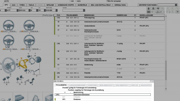

Weiß jemand zufällig die Teilenummer vom Facelift-Schweller?
siehe Anhang.
Die Nummern vom Materialschein sind nicht gleich die vom Bild!
