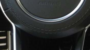

    an meinem MuFu Lenkrad fehlt unten die Abdeckung mit der z.B TTS Plakette, kann mir jemand sagen ob man die einfach nachrüsten kann, oder gibt es verschiedene Aufnahmen am Lenkrad mit und ohne Plakette ?

    So sieht das bei mir aus...

    So wie es aussieht muss wohl die Aluminium Spange getauscht werden !

    Genau Spange tauschen und dann ist die Frage ob es ein TTS Emblem gibt. Kenne nur RS und R8 Embleme

    Gibt es eine Anleitung zum Spange tauschen ? Muss das komplette Lenkrad ausgebaut werden, oder nur der Airbag ?

    Airbag raus und dann kann man die Spange ziehen.
    Aber erstmal abklären ob es ein TTS Emblem gibt.
    Wenn du einen TTS hast, wieso ist das dann nicht schon verbaut?

    Ich habe einen 2 Liter Quattro, ich habe geschrieben z.B eine TTS Plakette ! Es gibt TTS + S-Line + nur S+ RS Plaketten.

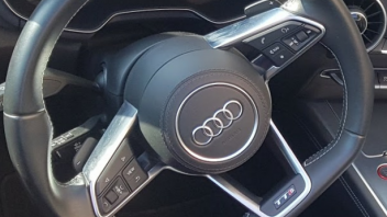

    • 30. Mai 2019 um 21:21
    Gibt es ;)

    So wie das für mich ausschaut wird das TTS Schild nur zusätzlich auf die Chromspange geklipst.
    Vielleicht hat jemand einen Teilekatalog wo diese aufgeführt sind.

    Nein es gibt verschiedene Spangen mit Plakette zum einclipsen und ohne so wie bei mir.

    Die Spange ist speziell für Embleme, siehe Anhang, PR-Nr. 6F3.
    Anbei für den TTS, also mit TTS Schriftzug.
