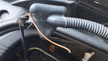

Also ganzen Kabelbaum raus genommen. Und jetzt wird der in Ruhe in der Werkstatt repariert.
Ach ja: Noch ein Tip an Leidensgenossen: Die beiden Stecker in der linken Kofferraumseite (T8e und T6f) müssen ja zum Entnehmen des Kabelbaums durch die kleine Öffnung neben dem Heckklappenscharnier. Bekommst ned durch. Nach ner Stunde Tüfteln und Fluchen kam mir dann der Geistesblitz. Man kann die Stecker in der Mitte teilen. Dann ists ein Kinderspiel.

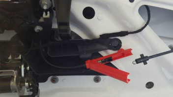

So sieht die Trennstelle in der Klappe aus.
Das ist ja im Kofferraum-Deckel. Dachte das wäre in der rechten Seite vom Kofferraum.

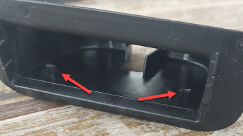

Und du meinst, hier (grüner Pfeil) einen Kabelbinder rum, damit es nicht auseinander gehen kann.
Hey, danke für die Info.
Hab nur befürchtet dass da noch irgendwas woanders eingehakt ist oder so, und ich dann etwas zerstöre.
Stellung des Schlosses (auf/zu) ist irrelevant?

Aha und du hast befürchtet, dass die beiden roten Halbschalen auseinanderklappen würden und dann keine Kopplung mehr haben.
Aber Glück gehabt. Notentriegelung gefunden, angezogen und Heckklappe geht auf

Macht es eigentlich Sinn so einen Kabelbaum, wenn es der Fehler ist, zu reparieren? Löten, oder Lötverbinder. Oder gleich neu? Hab aber bis dato nur gebrauchte in der Bucht und bei Ersatzteilhändlern gefunden. Die haben ja auch schon einige Bewegungen auf dem Buckel. Wer weiß wie lange die dann halten...

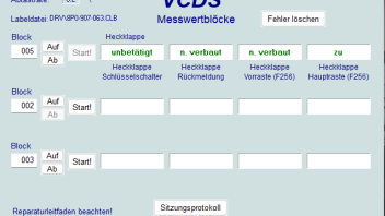

Also: Steuergerät 09-Zentralelektrik / MWB5; vermute mal Heckklappe Hauptraste ist der gesuchte Sensor. Aktuell in jeder Position "zu". Egal ob ganz offen oder in irgendeiner Zwischenstellung
-> siehe Bild:
Und diese Messaktion war auch das letzte Mal, dass ich den Kofferraumdeckel öffnen konnte.
Der entriegelt nicht mehr. Egal ob mit FFB oder dem Schalter in der Tür. ![]()
-> Hab weiter oben was von Notentriegelung gelesen. Die gilt es jetzt zu suchen ![]()

Ja, ich schau mir das MWB im VCDS heut abend mal genau an.
