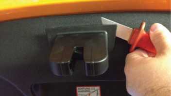

    bin grad dabei die Heckklappenverkleidung von meinem 8J9 Roadster abzubauen.
    Schrauben am Griff sind raus. Alle Clipse gelöst. Aber die Verkleidung hängt noch am Heckklappenschloß. Über dem ist noch eine extra Kunststoffmütze
    In der Reparaturanleitung steht:
    Code
    Ziehen Sie die Abdeckung Heckklappenschloss -1- in -Pfeilrichtung- ab.
    Dazu ein Pfeil der senkrecht vom Deckel weg zeigt.
    Ich hab schon wie ein Esel gezogen, aber die Abdeckung rührt sich keinen Millimeter :cursing:
    Gibts da noch einen Trick?
    Gruß/Brutzler

    Du musst das am besten mit einem großen Plastik Montagekeil abdrücken. In den Schlitz rein und nach oben drücken. Das sitzt sehr fest. Ziehen reicht da nicht. Oder mit einem breiten Messer.

    Genau, das sitzt relativ fest und passgenau. So ein Set Kunststoffwerkzeug lohnt sich immer zu kaufen. Kostet auch nicht die Welt.😉

    Hey, danke für die Info.
    Hab nur befürchtet dass da noch irgendwas woanders eingehakt ist oder so, und ich dann etwas zerstöre.
    Stellung des Schlosses (auf/zu) ist irrelevant?
    So ein Set hab ich mir eh grad geleistet, weil ich den ganzen Kofferraum entkleiden muss :)
    Mal schaun, wo ich noch hängen bleibe, wenn ich die Seitenverkleidungen im Kofferraum raus nehme^^

    In welcher Stellung das Schloss steht, spielt zur Demontage der Abdeckung keine Rolle (zumindest beim 8S nicht).

    Hurra.... runter gegangen. Aber brauchte schon viiiiiel Kraft, bis es endlich weggeploppt ist.
    Irgendwo war da noch eine Störkontur, die man erst überwinden musste.

    Thema Störkontur:
    Da sind links und rechts noch zwei kleine Rastnasen an der Unterseite.
    Müsste man evtl. die Plastikkappe an der Stelle etws anheben, damits leichter geht.
