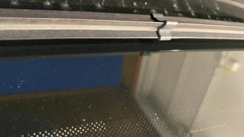

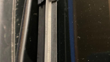

Hallo Forum.
Wozu dienen die Klammern am Wischerblatt? Weglassen? Umsetzen aufs neue Wischerblatt?
Wer weiß Rat?
Danke schonmal, schönen Abend und gesund bleiben.
