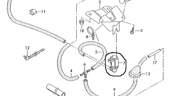

https://shop.ahw-shop.de/original-vw-au…rung-1k0906283a
Der Unterdruckbehälter mit Ventil müsste hinter der linken Radhausschale sitzen.
Die Klappensteuerung am Endschalldämpfer sitzt dann entsprechend links auf dem Endrohr und der Schlauch geht dann Richtung Radhausabdeckung.
Alles ohne Gewähr, da ich einen TTS 8J fahre und die ganze Sache beim Golf V R32 ausgetauscht hatte.
Die Steuerung müsste aber gleich sein, wenn die Klappe mit Unterdruck und nicht elektrisch arbeitet.
Mit hoher Wahrscheinlichkeit hat sich das Magnetventil vom Druckspeicher der Abgasklappe verabschiedet.
Ein ähnliches Problem hatte ich an meinem R32.
Der Schlauch wurde vom Vorbesitzer verschlossen, damit die Abgasklappe immer offen steht.
Nach Rückbau wegen erhöhtem Alter des Fahrers, tat sich leider nichts mehr mit der Klappe.
Magnetventil gewechselt und alles wieder normal.
