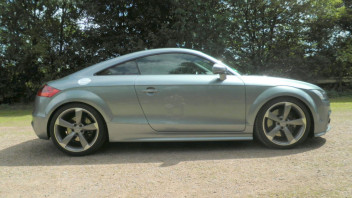

    Hir mal ein Bild von einem VR6 mit MR Fahrwerk und 30 mm H&R federn plus hinten wurden die Anderen Federauflagen verbaut. LG Max
