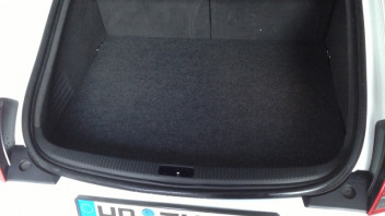

    Ich möchte in meine TTS eine HiFi Anlage einbauen! Nun war ich beim Spezialisten der hat mir ein Angebot gemacht welches ein neues Frontsystem und eine Subwoofer beinhaltet. Die Empfehlung des Sezialisten ist einen 10er Sub. nun ist die frage was ist besser eine Subkiste die hinten im Kofferraum steht oder ein Subframe der in der "Ersatzradmulde" Sitz und durch den der Kofferraum Boden angehoben werden muss. Vom Prinzip her ist eine Kiste handlicher da ich wenn der Kofferraum benötigt wird diese einfach Ausstöpseln kann. Jedoch finde ich sieht eine Subkiste wiederum im TT aus als hätte man gewollt und nicht gekonnt! Was meint ihr dazu? Gibt es jemand von euch der eine der Varianten realisiert hat?

    Es besteht die Möglichkeit einen Sub(sollte doch schon min.ein 25'er sein) in die Reserveradmulde zu implantieren ohne was davon zu sehen. Eine Kiste finde ich nicht nur hässlich sondern auch unpraktisch.

    Also noch eine kleine Info! Ich hab nun den Termin für dein Einbau und mich gegen den Subframe entschieden! Dies hat den Grund das der Kofferraumboden im TTS aufgrund der Quattros angehoben werden muss was zur folge eine noch kleineren Kofferraum hat. Dafür wird eine Box extra an die Sitzrückwand angefertigt so das der Raum Optimal genutzt ist.
