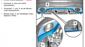

    ich möchte wie auf dem Bild die verlaufende Linie des Heckdiffusors lackieren lassen. Hat das zufälliger Weise schon jemand von euch gemacht? Ist das Teil nur gekllipst? Optimal wäre ein Übersichtsbild von den Audi typischen Anleitungen dann geb ich das dem Lackierer weiter.

    Ich hoffe das hier hilft dir etwas weiter

    tunnelraser: Werde es warscheinlich in Wagenfarbe lacken lassen, Carbonspiegel kommen auch noch
    TT660 geht es bei dem Bild nicht um das blau markierte Teil? Ich meine die lange dünne Blende darunter
  • Flash
    21
    • 25. April 2013 um 22:45
    ach ich sehe gerade ist doch das richtige :D super danke dir :up:

    Das sind 4 Schrauben, wenn ich mich recht entsinne..der Rest ist geklipst. vorsichtig aber nicht zu zaghaft ;)
    Und wenn lackieren, dann Wagenfarbe...bei ner Nuance Unterschied könnte man noch denken, der Lackierer hat die Farbe nicht getroffen :D
    Mal n schnelles Bild mim Handy gemacht...
