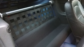

    • QS-Umbau

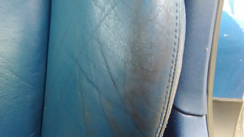

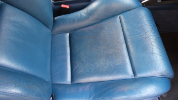

    Ledersitze
    Besonders schlimm hatte es die Sitze getroffen. Was man bei einem Teppich mit ner Bürste und ein wenig Chemie wieder hinkriegt, trägt einem das Leder nach. Ich wollte ja unbedingt einen TT mit blauer Innenausstattung und hatte die Hoffnung, die Sitze mit Ledertönung wieder in Form bringen zu können. Habe die Sitze also gründlich gereinigt, das Leder geschliffen, entfettet und dann die Tönung aufgetragen - hier ein paar Vorher/Nachher-Bilder der Aktion:
    Blöd nur, dass eine relativ dicke Schickt an Tönung nötig war, um ein gutes Ergebnis zu bekommen - das sah dann zwar am Ende gut aus, aber es fühlte sich einfach nicht mehr so geschmeidig an wie vorher. Mit der Zeit ging mir die beinahe gummiartige Haptik auf die Nerven. Passenderweise hatte ich mich just zu dieser Zeit an der blauen Innenausstattung satt gesehen, sodass ich kurzerhand ein paar schwarze Sitze kaufte, welche aus dem TT Roadster stammten. Die Sitze aus dem TTR haben den coolen Alcantara-Bezug auf der Rückseite, was ja zu meinem QS-Ausbau passt.

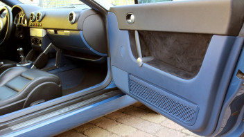

    Tür-Inlays
    Die Tür-Inlays mussten natürlich angepasst werden, sonst hätte ich ja zwei verschiedene Lederfarben im Cockpit gehabt. Ich entschied mich auch hier für einen Alcantara-Bezug und hab es tatsächlich hingekriegt, die Teile zu beziehen, ohne sie auszubauen. Es funktioniert eigentlich ganz gut, man braucht nur einen guten Kleber, eine scharfe Schere und einen Plastikspatel, um den Stoff an den Kanten unterzuschieben. Optional einen Scotch dazu, aber nicht überdosiert. Das Ergebnis sah eigentlich ganz cool aus:
    Nach ein paar Wochen fand ich aber, dass es zuviel Alcantara im Innenraum gab, und habe kurzerhand zwei Inlays mit schwarzem Leder besorgt. Der Austausch von so einem Teil ist allerdings eine Schweinearbeit, weil man die nicht einfach ausklipsen kann, sondern rausbohren muss. Die neuen Inlays habe ich dann an denselben Punkten wieder mit nem Lötkolben verschweißt und außenrum mit Sikaflex abgedichtet. Bei der Gelegenheit habe ich die Fensterheber-Schalter neu fixiert, da hier ein Halter gebrochen war und der Schalter auf der Beifahrerseite zu tief in der Tür drinsteckte, sodass man den Fensterheber kaum noch bedienen konnte ... davon hab ich zwar keine Bilder, aber ich wollt's mal erwähnt haben. :)

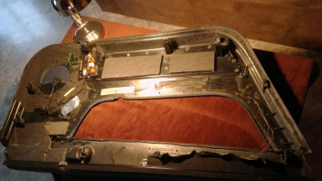

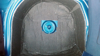

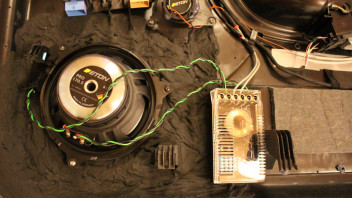

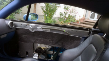

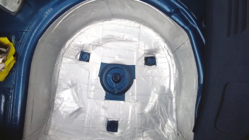

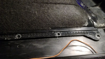

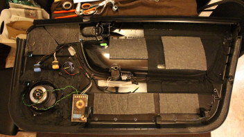

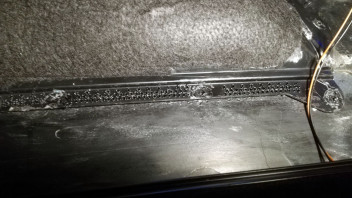

    Dämmung & Soundanlage
    Mein TT hatte nicht einmal das Bose-System drin, also musste eine neue Anlage her. Diese sollte beinhalten: neue Lautsprecher vorne und hinten, Subwoofer in der Reserveradmulde, zwei Endstufen. Angefangen habe ich zuerst mit der Dämmung der Türen, wo das Außenblech mit Alubutyl beklebt wurde, das Innenblech ebenso, zusätzlich aber noch mit Dämmvlies. Dieselbe Kombi wurde in der Mulde für den Subwoofer verlegt. Damit die Türpappen nicht zu vibrieren anfangen, habe ich den Bereich um den Lautsprecher mit Dämmpaste bestrichen, hier und da noch Vlies verlegt und alle Teile, die hätten rappeln können, mit ein paar Fetzen Bitumenband umwickelt. Insgesamt wiegt jede Türpappe nun ca. 1kg mehr, aber akustisch hat es sich wirklich gelohnt. Schon wenn man die Tür zumacht, hört sich das solider und hochwertiger an.
    Auf den Bildern der Türpappen sieht man noch die Eton-Lautsprecher, die ich inzwischen auch wieder getauscht habe gegen welche von DLS. Diese habe ich vom Fachmann einbauen lassen, da ich kurzzeitig zu faul war :rolleyes: Der hat noch freundlicherweise die Hochtöner auf dem Armaturenbrett montiert, wo sie hingehören, und dazu noch eine Power-Cap eingebaut, die unsichtbar hinter einem Seitenteil im Fond steckt. Mir war besonders wichtig, dass man die Anlage nicht sieht, vor allem den Sub nicht. Zum einen, damit der Innenraum möglichst seriennah bleibt, zum anderen, damit man beim Lautdrehen schön die Beifahrerin wegfönen kann, ohne dass sie es hätte kommen sehen. :bravo

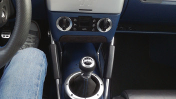

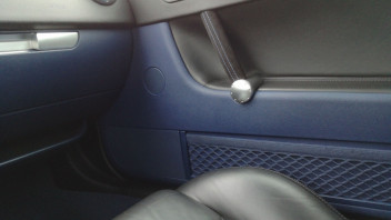

    Aschenbecher, Türgriffe, Handbremshebel & Schaltsack
    Für diverse Kleinteile im Innenraum hatte ich weitere Pläne: Diese sollten ebenfalls in Alcantara bezogen werden, teilweise mit blauen Ziernähten, was wiederum zum neu besattelten Lenkrad passen sollte. Auf Kleinanzeigen fand ich einen Satter, der sich dem Anliegen und meinen unzähligen Fragen mit einer unerschöpflichen Engelsgeduld widmete. Nachdem wir alles durchgesprochen hatten, baute ich die ganzen Teile aus und schickte ihm den Kofferraumboden als Muster für das Alcantara gleich mit, weil wir beim Farbton auf Nummer Sicher gehen wollten. Während er an den Teilen arbeitete, bastelte ich mir zwar behelfsmäßige, aber ebenfalls wunderschöne Verkleidungen:

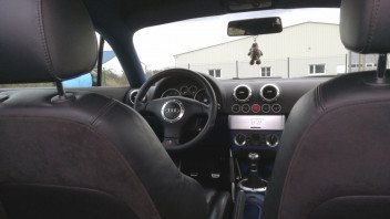

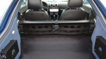

    Aktuelle Impressionen aus meinem Innenraum
    Innen ist er nun faaast fertig. Momentan überlege ich noch, wie ich mehr farbliche Homogenität reinbringe, weil es mir stellenweise zuviel schwarz/blau gemischt ist. Beispiel: Der TT hat einen blauen Dachhimmel, darin aber eine schwarze Leuchte und eine schwarze Abdeckung für den Innenraumsensor - wären die blau, wäre es vielleicht schöner. Dann habe ich die blauen Verkleidung der Türkanten gegen schwarze getauscht und auch die Seitenverkleidungen im Fond, weil beide ineinander übergehen - nun sieht's hintendran aber irgendwie unfertig aus, weil die Seitenwand vom Kofferraum wiederum blau ist ... na ja, solche Dinge halt. :/ Momentan sieht das Ganze so aus:
    Auf meiner Liste für den Innenraum stehen außerdem noch:
    • Bezug der Heckklappenverkleidung mit blauem Dachhimmel-Stoff (habe ich bereits angefangen, aber momentan fehlt die Zeit)
    • evtl. neue Innenraumbeleuchtung - aktuell sind rote LEDs vorne drin
    • evtl. Neubezug von QS-Wanne und Kofferraumboden mit echtem Alcantara (ist leider nur Imitat)
    • dezentere Blende für die Hochtöner auf dem Armaturenbrett (irgendwie find ich nix in der Größe, vielleicht hat einer von euch einen Tipp. Die Optik der Hochtöner stört mich irgendwie, da soll bspw. ein Gitter oder Stoffbezug drüber.)
    • Original Audi-Fußmatten in Denimblau (aktuell ist schwarz, aber da der Teppich blau ist, sieht es leider nicht so homogen aus. Sind aber auch sehr schwer zu kriegen, da die Farbe nicht mehr produziert wird.)

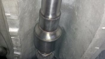

    Ist eine 3'' mit 200-Zeller und Stufenrohr auf Serienanlage. Durchgehend 3 Zoll wäre natürlich feiner gewesen, aber ich denke, dass das beim 180PS-Motor gar nicht nötig ist. Die thermische Entlastung nach dem Turbolader halte ich für das Wichtigste, und am Turbo hat die Downpipe sogar 91mm und verjüngt sich dann auf 76mm - sollte also schon was bringen, wenn man sich vor Augen führt, dass die Serien-Downpipe nur so ein 55mm-Röhrchen ist. Obendrein ist der Serienkat schon fast 20 Jahre alt und bestimmt auch nicht mehr so leistungsfördernd.

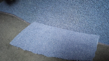

    So, der Stoff für die Fußmatten scheint zu passen, da werde ich gleich mal einen Satz bestellen. Ist zwar nicht 100% derselbe Farbton, aber näher komme ich wohl nicht ran:
    Das Beziehen der Heckklappen-Verkleidung ist heute übrigens gescheitert. Der blaue Dachhimmel-Stoff, den ich von einem Schlacht-TT besorgt hatte, ist ziemlich zickig beim Beziehen. Wenn man mehrere Teile aneinandernäht, kann es z.B. sein, dass ein Stück dunkler reflektiert als das andere, was am Ende ausgesehen hat wie schlecht geflickt ... was es ja irgendwie auch war. :whistling: Dazu kommt, dass ich ein paar blöde Falten reingemacht hatte - die allein waren zwar nicht sooo schlimm, aber der Gesamteindruck war trotzdem eher so... :kotzen:

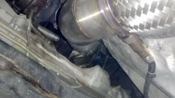

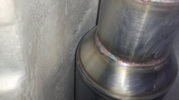

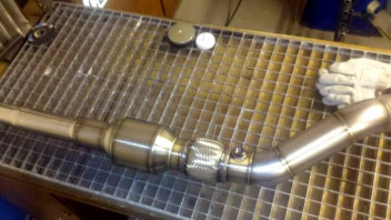

    Downpipe ist nun drin und hat sich tatsächlich sehr gelohnt. In Zahlen ausgedrückt, würde ich sagen, dass gefühlte 15PS dazugekommen sind. Gemessen habe ich es natürlich nicht und es macht den TT noch lange nicht zu einem Überholspur-Monster, aber er zieht nun deutlich kräftiger an und durch. Ob man den Unterschied auch so deutlich merkt, wenn man von einer 60mm oder 63,5mm Anlage umsteigt, kann ich nicht beurteilen. Doch wer einen TT 8N mit Frontantrieb und Serien-AGA fährt, wird etwas davon haben. Hier noch ein paar Bilder:
    Wie man sieht, könnte das Rohr etwas mittiger liegen, auch wenn es insgesamt gerade noch passt. Der Rest der AGA musste ein bisschen angepasst werden, damit nach hinten alles korrekt sitzt. War halt eine Eigenbau-Pipe, dafür preislich top und von der Leistung auch, Klang ist ebenfalls gut und kaum lauter geworden.
