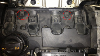

    Guten Abend,
    letzte Woche war mein TT beim Audi Service zum Zündkerzenwechsel. Da ich eine misstrauische Natur diesbezüglich bin, konnte ich es mir heute nicht verkneifen nachzuschauen ob die mir auch die richtigen Kerzen verbaut haben. Dabei habe ich festgestellt, dass nun beide Schrauben der Kabelführung der Zündspulen fehlen. Ich habe mir schon die Finger wundgesucht, finde aber leider nicht welche Schrauben dort benötigt werden. Selbstverständlich werde ich dem Freundlichen dafür auch noch auf die Füße steigen, aber bevor mir der dann irgendwelche Schrauben da reinjagt frag ich lieber nochmal hier nach.
    Ist ein MJ 2008 2.0 TFSI 200 PS (BWA).
    Danke für eure Hilfe!

    Da sind von Werk keine Schrauben drinn,waren bei mir auch keine.

    Guter Hinweis, zum Glück hab ich das noch nicht eskaliert!
    Dass sie der Freundlichen bei Dir auch vergessen hat kann nicht sein? ;)
    Irgendwie trotzdem komisch, steht sogar im Rep-Leitfaden, dass die Schrauben zu lösen sind.
    Danke!

    Nein weil ich die Motorabdeckung schon vorher runter hatte,hab mir aber welche reingedreht

    Welche Schrauben hast Du genommen?

    Hab welche gehabt die genau da reingepasst haben, ziemlich kurz waren die

    Stimmt es, das bei der Zuführung zu den Zündspulen, wie oben geschrieben, vom Werk aus, keine Schrauben drin sind? Ich hatte heute mal die Motorabdeckung runter genommen und siehe da, keine Schrauben drin. Zündkerzen wurden noch nicht gewechselt. Ein Vergessen würde ich somit ausschließen.
    Vielleicht könnte mal jemand bei seinem TTS nachschauen. Danke.
