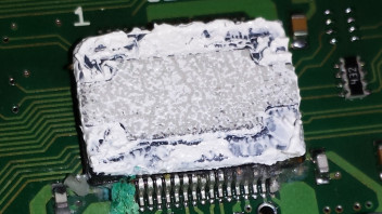

    Hab gerade den verstärker ausgebaut, da ich soviel gelesen habe im Internet von defekten Verstärkern.
    Und genau das gleiche problem ist es wohl bei mir, da wo es so grün korrodiert aussieht hab ich gesehen das das letzte "Füßchen" fehlt.
    Heisst also wie bei den anderen die Probleme mit dem Verstärker haben liegt es an der Feuchtigkeit.
    Der Verstärker ist gerade mal 3 Jahre alt und im Winter fahre ich fast nie. Reparieren wohl fast unmöglich , da nix da ist wo man löten könnte.
    Ein neuer kostet 650 Euro :ohmann: :ohmann:
    Weis jemand wo man vielleicht nen gebrauchten bekommt, ebay gibts zurzeit glaub keinen :(

    • 27. Mai 2013 um 20:07
    Also ich würde damit zu Audi gehen.. nach 3 Jahren das kann es ja wohl nicht sein..
    und wenn da wirklich nichts geht würde ich es mal bei einem Elektroniker versuchen die auch Steuergeräte usw in Stand setzen..

    Würde da an deiner Stelle noch einige gute Bilder machen, direkt hin zu deinem Freundlichen und wenn da für dich keine vernünftige Lösung dabei raus kommt direkt an Audi wenden was die dazu sagen.
    • 27. Mai 2013 um 20:36
    Das ist echt ne Fehlkonstruktion und eine echte Frechheit.
    Hatte mir sowas gleich gedacht, als Du vom nächsten Kanal mit Problemen geschrieben hast.
    Mein Bose Verstärker bekommt dann demnächst mal ne Regenschutzhaube verpasst.
    Hast Du eigentlich ne Garage, oder bist Du Laternenparker ?
  • benignus
    272
    • 27. Mai 2013 um 20:45
    ich denke nicht, dass es mit einer haube getan ist. die normale luftfeuchtigkeit im fahrzeug reicht wohl aus, um ein bauteil in 3 jahren korrodieren zu lassen.....
    TT RS pl+s Coupé S-tronic, pantherschwarz kristalleffekt, 19´´ 5-segmentspeichen, mag ride, adaptive light, ohne theke, optikpaket alu matt, mmi plus, bose, interface, bluetooth, sprachdialog,....
    • 27. Mai 2013 um 20:50
    Nicht wirklich. Das ist kein Schaden durch Kondensation.
    Auf allen Bildern von Bose Verstärkern mit Wasserschaden kann man rel. klar sehen, das Wasser in die Endstufe reingelaufen ist.
    Und da sie unterhalb Hackklappe/Rücklicht sitz, ist es gut möglich, das da regelmäßig Wasser reinlaufen kann.

    Hatte eigentlich nicht gedacht das es bei mir der Verstärker ist, aber als gestern der Türlautsprecher auch nicht ging hab ich schon das schlimmste befürchtet.
