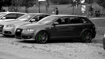

    So,
    jetzt mal ein paar Daten zu meinem "Kleinen".
    Leider sind die Bilder nicht mehr ganz aktuell, da mittlerweile
    das Heck von Sline FL auf S3 umgebaut worden ist.
    A3 3.2 MJ 2008, Delfingrau, DSG, OpenSky, Sline Sportpaket
    Umbauten
    S3 Front
    S3 Heck
    (beides mattschwarz gedippt)
    AP Gewindefahrwerk
    TT² Fussstütze (wenigstens etwas vom TT ;) )

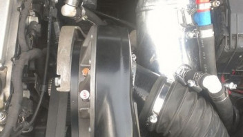

    Motortuning
    RUF RSC Kompressor, ca. 0,5bar LD, PWR Wasserladeluftkühler (Eigenbau)
    200 Zeller Sportkats
    BN-Pipes AGA
    Um die Kühlung zu verbessern kommt jetzt statt einer Bosch Wasserpumpe (ca. 20l/m) eine
    EWP80. (bis 80l/m) Erhoffe mir dadurch mindestens 10° kühlere Ansaugluft. (in Verbindung mit geänderter Ansaugung,
    die KGE wird jetzt nicht mehr vorm Lader zurück geführt, sondern geht über einen OilCatchTank)
    Leistung ist etwas unklar, laut LPS 328PS/371Nm. Jedoch hatte ich im entscheidenden Prüfstandslauf bereits 59° Ansaugluft,
    so dass wir hier eher von ~340PS ausgehen. Mit PB gemessen hatte ich 0-100 5sec.(LC) 100-200 13,3sec., was für den Dicken (1750kg inkl. Fahrer)
    recht gute Werte sind.
    Sollte die Kühlung soweit funtionieren, werde ich noch auf 102Oktan abstimmen lassen, laut meinem Tuner sollten wir damit die 360 knacken.
    Evtl. versuche ich nächstes Jahr die 4 vorne stehen zu haben, so wie der User S-Tronic hier aus dem Forum, der einen TT 3.2 mit jetzt 427PS/450Nm hat. Ich bin mir nur noch nicht klar ob ich wirklich eine Ladedruckerhögung möchte, oder mich mit der jetzigen Leistung zufrieden gebe.
    Gruss
    Tom
