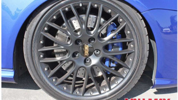

    Alternativ habe ich Bilder von den BBS Speedlines im Netz gefunden, die ich zur Zeit fahre.
    Diese haben einen Carbonrand und der Felgenstern ist schwarz matt.
    Was meint ihr dazu? Sehen Sie gut aus auf einem imolagelben Auto? Ich bin da noch unschlüssig. An sich sind es ja schon geile Felgen, aber ich weiss nicht, ob die in dieser Farbe auf meinem Auto passen!

    Was sagt ihr zu den BBS Speedlines in mattschwarz mit Carbonrand? :)

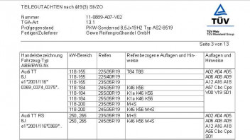

    Hi Jungs!
    Ich habe da echt was falsch verstanden. Für meine Motorisierung wurden nur Winterreifen im Gutachten aufgenommen. Die Firma ASA hat evtl. aus Kostengründen keine Sommerreifen getestet und dann im Gutachten vermerkt. Der Hersteller ist ausgegangen, dass man solche Felgen in 19 Zoll für den TTS/RS nur im Winterbetrieb fährt.
    Unser TÜV Mann in meiner Heimat hat mir heute erklärt, dass es kein Problem sei sie einzutragen. Die Felge hat die Dimension 8,5x19 und liegt in der Toleranz zwischen 8J-10J für den TTS und kann somit mit der 255-35-19 Kombi gefahren werden. Die Reifen sollen eine mind. Tragfähigkeitsindex von 90 haben und ein Geschwindigkeitsindex von mind.W.
    Somit steht einer Eintragung meiner Felgen nichts im Wege!
    Man lernt jeden Tag aufs neueste dazu! :)
    Anbei das Gutachten. Schaut auf 118-200KW und die Kennung M+S, dann versteht ihr evt. wie ich anfangs auf die Idee kam, die Felge nur mit Winterreifen fahren zu dürfen :D

    • 23. Juli 2013 um 22:13

    M&S steht ja nur bei einem Reifen dran, und nicht jenem, den Du fahren möchtest.
    Ich würde auf einer 8,5er Felge ein 245er Reifen fahren, der 255er sitzt etwas wulstig auf der Felge.
    Gruss TT-R

    Laut dem Gutachen Auszug, darfst Du auf der Felge ja auch nur 245/35/19 und 235/35/19(was total schwachsinnig ist) fahren. Wenn Du die Felge wirklich noch draufmachen möchtest, dann nimm' die 245er und dann passt das.

    Aber im Gutachten steht für den tts die 235er und 245er Größe M+S!
    Aber TÜV trägt mir auf jeden fall 255er ein.
    Jetzt weiß ich nicht ob man die 245er einträgt! Gibt es Serienreifen von Audi mir 245er Bereifung?
