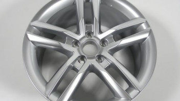

    Passen denn die 18er noch nach dem Bremsenupdate? Weis das einer?
    Hier nochmal ein Foto von der Felge:

    Das Bremsen Update hat keinen Einfluss auf die Felgenfreigänigkeit.
  • stealer
    332
    • 8. September 2013 um 16:43
    Doch, bei der 5-Segment Felge gibt/gab es u.U. Probleme...
  • benignus
    272
    • 8. September 2013 um 17:44
    stimmt! dank einer weiteren änderung hat nun der sattel wieder etwa 4mm luft bis zur 5-segment!

    Die "weitere Änderung" beim Bremsenupdate bezieht sich auf die veränderte Lage des Sattels, oder gibt's da mittlerweile schon was neues?
    Das bedeutet ich muss bei den Rotorfelgen weit über 4mm Luft zum Sattel haben. Als ich mal nachgeschaut habe warens gefühlte 2-3mm.... hab wahrscheinlich Version 1 des Updates. ?(
  • TT-R
    • 8. September 2013 um 21:41
    Hat da jemand genauere Infos, wie der Sattel versetzt wird, dass mehr Platz zur Felge gewonnen wird?
    Bei identischen Bremsbelägen für mich irgendwie nicht vorstellbar :what:

    Ich fahre im Winter auch die 19 Zoll 5-Segmentspeichen Felge. Vor dem Update passte noch ein Blatt Papier zwischen Sattel und Felge, weshalb ich schon von Anfang an eine 3mm Distanzscheibe verwendet habe. Nach dem Bremsenupdate mit neuen Sätteln hat es geschliffen. Am Freitag hab ich nun einen neuen Bremssattel-Halter verbaut bekommen. Das ist also das einzige Teil, das verändert wird. Jetzt sind ca. 2mm Platz zwischen Sattel und Felge, was ich persönlich aber definitiv als zu wenig empfinde. Deshalb fahre ich weiterhin mit 3mm Distanzscheibe.
