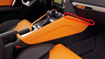

    • 1. Dezember 2013 um 17:40
    So hab ichs bei beiden Schlössern gemacht
    Ich habe halt geguckt, wo genau das Schloss am Leder schabt, wenn ich drin sitze und angeschnallt bin.
    :thumbup: MEIN TT :thumbup:

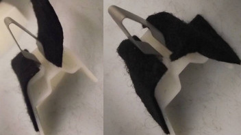

    Geräusch aus dem Bereich der Säule A.
    Technischer Hintergrund
    Das Verstärkungsblech der Säule A ist nicht 100% zum Trägerblech ausgerichtet.
    Dies hat zur Folge, dass die Löcher für die Befestigungsclipse der Verkleidung Säule A nicht genau übereinander liegen.
    Die Befestigungsclipse können nicht vollständig verrasten und verursachen dadurch ein Knack- bzw. Knarzgeräusch.
    Serieneinsatz
    Blechkorrektur im Pfosten A.
    Einsatz-FGNR.: TRUZZZ8J6E1001630
    Maßnahme
    Folgendes Material wird zur Reparatur benötigt.
    Vliesklebeband D373125A2
    Das Vlieskebeband mit einer Schere passend zuschneiden und auf die Clipdome der Säulenverkleidung, wie im Bild dargestellt aufkleben.
    HINWEIS:
    Bei jeder Verrastung der Clipse ist darauf zu achten, dass die Clipse korrekt im Loch eingefädelt sind!
    Die Clipse können sonst leicht verdrückt werden

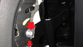

    Ich hab nun zwischen dem Bleckträger und der Verschraubung des Armaturenbrettes Flilz geklebt (siehe rote Pfeile im Anhang Bild).
    Leider hat dies nichts gebracht, aber aus der Richtung kommen die Geräusche meiner Meinung nach schon.
    Hattest du eine andere Stelle gemeint, an der du den Schwamm befestigt hast?
