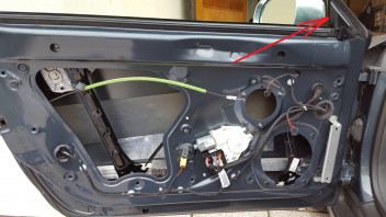

    • 7. März 2019 um 23:15
    es war so, wie oben beschrieben.
    Bei mir saß die Dichtung der vorderen kleinen Verkleidung (siehe Anhang) nicht richtig und hat die Scheibe schwergängig laufen lassen.
    Eine Lösung für ein tieferes Absenken der Scheibe habe ich leider nicht gefunden.
    Wenn es bei dir wirklich nur 1 mm ist, dann könnten auch die Stahlseile vom Fensterhebermechanismus vielleicht auch schwer laufen.
    Das müsste man aber genauer anschauen, aus der Ferne lässt sich das kaum sagen.
    1 mm ist aber definitiv zu wenig.
