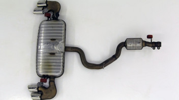

    Seit gestern habe ich die Milltek Anlage ab Turbo mit VSD Ersatzrohr drunter und war heute beim Tuner zur Leistungsmessung und siehe da das ganze hat genau 3PS+ und 3 NM+ gebracht im Vergleich zur gechipten Version mit Serien Anlage.
    Das einzige was sich auf dem Datenblatt verbesserte war dass die Leistung länger gehalten wird.
    Das heisst dann wohl dass ein neuer Lader und Düsen rein müssen wenn es noch mehr Leistung sein muss.
    Der Lader kann nicht mehr leisten als die 325PS.
    Jetzt habe ich knapp 1700€ ausgegeben und kann mich lediglich über den Sound freuen, der es aber in sich hat.
    Wenn ich es schaffe mache ich morgen mal ein Soundfile.

    Das ist ja echt krass... da bringt meine Capristo Anlage ab Kat ja schon mehr 8|
    Vllt liegt es ja an der Milltek?

    Das die Anlage was bringt ist schon klar, da sie so gut wie keinen Abgasgegedruck erzeugt aber die Mehrleistung wird dann wohl eher bei Seriensoftware anliegen.

    Ganz so ist es nicht denn dadurch dass die Milltek AGA weniger Rückstau hat und die Hitze somit besser abgeleitet wird, werden die Temperaturen niedriger und somit deutlich gesünder für den Lader sein.
    Du hast also auch etwas mehr Lebensdauer gewonnen. :thumbup:

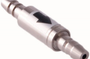

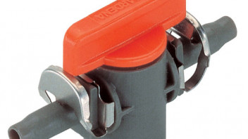

    ich möchte an meinem RS auch die Klappe im Auspuff stilllegen, also wie schon mehrfach beschrieben den Schlauch abziehen und verschließen. Heute im Baumarkt als ich am Bewässerungssystem vorbeigelaufen bin habe ich ein Absperrventil gesehen... da ist mir die Idee gekommen sowas zwischen den Schlauch zu bauen um den Schalter auch mal schnell umlegen zu können.
    Glaubt ihr, dass sowas funktionieren könnte oder hatte ich da ein wenig viel Fantasie :S ?

    Könnte funktionieren, aber wohin möchtest du das neue "Bauteil" hintun...
    Ansonsten gibts immer noch den Selbstversuch ;) ... so teuer wird so ein Teil ja auch nicht sein ;)

    Hab mir gestern das Teil im Baumarkt geholt, Kosten 2,00 Euronen :) und gleich zwischen den Schlauch gebaut. Funktioniert bei mir einwandfrei, mal schauen wie das Ventil nach einer längeren Fahrt mit der Hitze zurechtkommt...

    Gute Idee, na dann mal viel Erfolg :)

    Ich finde die Idee sehr kreativ :thumbup: kannst du evtl. mal ein Bild von machen??
    Audi individual Gardena-Klappe :whistling:
    • 15. August 2010 um 16:06
    • #156
    Naja, sehr unauffällig ist das ja nicht gerade so rot wie das rausleuchtet.
    Bei mir ist da um den Schlauch auch nicht massig Platz daher weiß ich nicht ob ich da noch so ein Riesenabsperrventil reinfummeln möchte.
    Außerdem ist der TTS eh so leise daß man die Klappe eh nicht mehr zumachen möchte.
