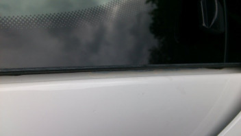

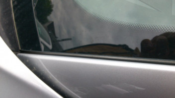

    Hallo Leute!
    Ich brauche dringend eure Einschätzung. Seit etwa 4 Monaten bin ich in Beseitz des weissen TT Roadster. Was mir beim Kauf des Gebrauchten nicht aufgefallen war: Die Windschutzscheibe hatte überall kleineste Glasabplatzer und etwa 5 wirkliche Steinschläge, davon zuletzt einen mit Riss, den ich mir zugezogen hatte. Kurzum: Die Scheibe war hin.
    Das habe ich meiner Versicherung gemeldet und, da ich eine Werkstattbindung im Vertrag habe, mehrere "Fachwerkstätten" in der Umgebung genannt bekommen.
    Einer davon war ein allgemeiner Karosseriebetrieb, dort wollte ich nicht hin. Ein Laden, wo nur Scheiben eingebaut werden, erschien mir sicherer, da man dort mehr Expertise haben sollte. Die Wahl fiel also auf einen kleinen Betrieb. So weit zu gut, die Leute erschienen nett und kompetent, man sicherte mir sogar eine Scheibe mit Blendkeil zu, die ich bisher nicht hatte - alles in Erstausrüsterqualität.
    Bei der Abholung des Wagens dann der Schock: Was mir als Erstes aufflief, war das "Spaltmaß" der neuen Scheibe zur Karosserie. Bei TT gibt es ja keine Blende oder Gummidichtung um die Windschutzscheibe herum, deswegen sitzt sie recht dicht, mit nur ca. 2-3mm Spalt. So war es jedenfalls vorher und ich habe es nochmal bei 3 anderen TTs nachgeschaut. Die neue Scheibe ist auf beiden Seiten gute 5mm zu kurz! Das Spaltmaß ist also um 200% gewachsen! Vergleicht das mal mit den Bildern: Das Kunststoffteil unten sollte o breit sein, wie die Scheibe.
    Die Konsequenzen aus diesem Spalt sind: Man kann nun in den Randbereich der Scheibe schauen und den Scheibenkleber und die nachgearbeiteten Stellen sehen: Beim Entfernen der alten Scheibe wird quasi der Kleber entlag der Karosserie "abgeschnitten", so dass dort auch mal der Lack verletzt wird. Normalerweise sieht man davon nachher nichts, weil dort die neue Scheibe sitzt und eben die Blende oder Dichtung. Beim TT gibt es das nicht. Ist also die Scheibe schmaler, sieht man diese unschönen Stellen!!!
    Außerdem bemerkte ich unschöne Windgeräusche auf der Autobahn, die ich vorher definitiv nicht hatte! Diese schreibe ich also eindeutig auch dem "Spaltmaß" der neuen Scheibe zu.
    Nachdem meine Unzufriedenheit mit der Nachrüstscheibe zum Ausdruck gebracht habe, will man mir nun eine andere, diesmal die originale Audi-Scheibe, einbauen. Warum nicht gleich so??? Ich frage mich, wieso diese eindeutig schlechte Scheibe eingebraut wurde. ich meine, natürlich haben die die Spalte auch gesehen, immerhin haben sie da mit dem Lackstift drin rumgepfuscht!
    Jedenfalls soll ich nun 2 Wochen warten bis der Kleber aushärtet, da das Entfernen sonst eine große Sauerei würde. Das erscheint mir anchvollziehbar, ist es denn auch so?
    Ich habe nach der Aktion jedenfalls die Schnauzu gestrichen voll und werde demnächst meine Werkstattbindung aufheben, damit ich mich mit allem an Audi weden kann.
    Zuletzt noch die Fotos.
    Ich bitte euch um eure Einschätzung und zahlreiche Antworten.
    Vielen Dank und schöne Grüße

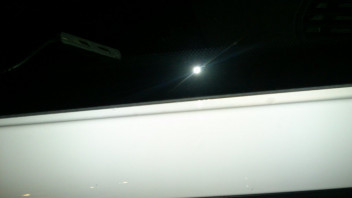

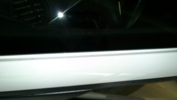

  • PearlJam
    • 29. Mai 2014 um 22:10
    Hier noch die restlichen Bilder, da man pro Beitrag nicht mehr als 3 einbinden kann.

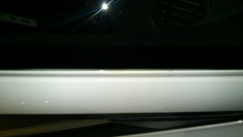

  • PearlJam
    • 29. Mai 2014 um 22:11
    Noch ein weiteres.
    Leider kommen auf den Bildern die "Lackstift-Arbeiten" nicht so gut rüber... In Wirklichkeit sieht das ganz schrecklich aus.

    Zitat von PearlJam
    Noch ein weiteres.
    Was für Lackstiftarbeiten?? Das sieht grausam aus, die Scheibe ist doch viel zu klein!! Werkstattbindung ist das aller Letzte! Es werden Werkstätten genommen die in erster Linie billig sind! Man sieht es mal wieder, ich weiß schon warum ich das nicht habe. Bei mir käme nur die original Scheibe rein und sonst nichts!
    Die haben die Stellen, wo früher der Kleber der originalen, breiteren Scheibe war, und die man nun sieht, einfach mit Lackstift nachbearbeitet!!! Man glaubt es kaum, aber so ist es!!!
    Nun habe ich es auch gelernt! Gleich morgen fliegt die Werkstattbindung raus! Rückgängig machen kann ich das ganze leider nicht, nun muss ich schauen, dass ich das beste draus mache. Könnte heulen, dass mein Auto nun so verschandelt ist.

    Zu der oben geklebten Scheibe kann ich nur sagen das ich noch nie einen solchen Murks gesehen hab.

    Ich gebe dir einen gutgemeinten Rat,such dir für die neue Scheibe am besten ne andere Werkstatt.
  • PearlJam
    • 30. Mai 2014 um 13:34
    Ich danke euch für eure Einschätzungen.
    Es erscheint klar, dass das keine ordnungsgemäße Arbeit ist.

    Werd vorstellig mit dem Wagen bei der Versicherung.
    Das da geht mal gar nicht. Muss neu gemacht werden. Durch die Arbeit ist ne Wertminderung am Wagen entstanden.

    fest steht es wurde gepfuscht und auch bekannt sollte sein das jede versicherung nicht die beste, sondern günstigste werkstatt auswählen tut.

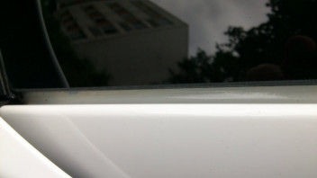

  • PearlJam
    • 31. Mai 2014 um 10:26
    Danke Leute! Tolerierbar ist das nicht, ein Wertverlust für mein Fahrzeug, ein riesen Umstand für mich, da ich mich wieder drum kümmern muss.
    Bin absolut am Boden zerstört.
    Schaut euch das Desaster an!

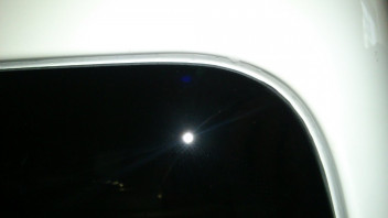

  • PearlJam
    • 31. Mai 2014 um 10:27
    ich habe zu Dokumentationszwecken Fotos rings herum der Scheibe gemacht.

  • PearlJam
    • 31. Mai 2014 um 10:30
    Ich befürchte, dass selbst bei erneutem Austausch der Scheibe gegen eine originale diese hässlichen Lackstift-Stellen sichtbar sein werden!
    Was meint ihr? Sollte ich fordern, dass der entsprechende Bereich im Fachbetrieb (bei Audi!) nachlackiert wird?
    Ich nehme auch hin, dass das Auto ein paar Tage stehen muss - Hauptsache, es sieht am Ende wieder gut aus und ist vor allem auch gut versiegelt! Es geht ja schließlich auch um Korrosionsschutz!

    Zum Vergleich habe ich hier noch ein Bild einer originalen Audi-Scheibe an einem anderen TT!
    Ein Unterschied wie Tag und Nacht!
    P.S.: Bei genauer Betrachtung ist mir heute auch noch aufgefallen, dass die neue Scheibe in den unteren 2cm eine Verzerrung und Lupenbildung aufweist, die beim Fahren irritiert!!! Wieder intolerabel!

    3.011
    7.790
    • 31. Mai 2014 um 11:11
    Was eine Prutscherarbeit :problem: :problem: :problem: Schämen die sich eigentlich nicht?? Ich würde hier die Versicherung kontaktieren und denen mitteilen, dass das Fahrzeug aufgrund unsachgemäßer Arbeit beschädigt wurde! Ich vermute das Du sogar einen RA brauchen wirst :denken:

    Wie kann man einem Kunden so eine Reparatur übergeben ?( ?(
    Ich wäre an Ort und Stelle sowas von durchgedreht :problem: :problem:
    Dem Betrieb würde ich keine Nachbesserung machen lassen,die sind total inkompetent :spinnen:
