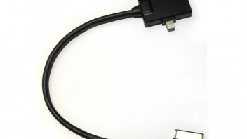

    Ich mache mal keinen neuen Thread auf und packe das mal hier mit rein.
    Hat jemand von Euch das MMI Anschlusskabel für's iPhone 5/5s in Betrieb? Siehe Bild. Mich würde interessieren wie das passt, wenn man eine Hülle um's iPhone hat. Auf dem Foto sieht man, dass der dicke Klotz auf jeden Fall etwas Abstand hat. Idealerweise hat jemand dieses Kabel und die original Apple Lederhülle und kann mir sagen ob das passt.
