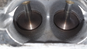

    Ich ergänze das Thema mal um Bilder von meinen Einlassventilen 2.0TFSI nach 97TKM. Termin in Engelskirchen ist bereits vereinbart. ..
    Dateien
    100OLYIV_00083_.jpg 31,12 kB – 298 Downloads 100OLYIV_00084_.jpg 23,67 kB – 291 Downloads 100OLYIV_00085_.jpg 32,33 kB – 288 Downloads 100OLYIV_00086_.jpg 30,38 kB – 286 Downloads
