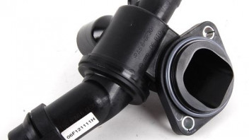

    Hallo,is das Thermostat beim Audi TTS kennfeldgesteuert ?? Is es richtig das der Wechsel bei Audi ca 450 bis 500 Euro kostet??
    nö kein Kabel nix gesteuert.
    Das wäre ganz schön viel, das Thermostat kostet 48,-
    Es muss die Lima ausgebaut werden, ein paar Schläuche losmachen, und zwei Schrauben.

    3,5 std plus das E -teil , war am Freitag bei Audi Kostenpunkt ca 500 Euro,kann das gar nicht glauben!!!!!!
