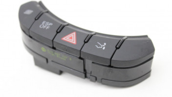

    Werd demnächst wohl eine Klappenabgasanlage nachrüsten. Auch die Unterdrucksteuerung soll nachgerüstet werden und die Klappe soll über den Innenraum geschaltet werden. Hierfür möchte ich die "Sport"-Taste nachrüsten. Nun finde ich bei ebay ALLE Variationen, nur nicht diejenige welche ich brauche. Ich benötige:
    Sport, ESP, Warnblinker, Spoiler, RDK
    Also so wie im folgenden Bild, nur statt MR möchte ich Sport:
    Kann da jemand helfen und mir die TN raussuchen? :love:
    Müsste 8J0927137 sein mit einer Endung A-Z, so viel hab ich bereits selbst herausgefunden.

    • 29. Oktober 2014 um 19:50
    Original Audi TT 8J Mehrfachschalter 8J0927137D Schalter SPORT Spoiler

    Seit es die S Taste gibt gibt es glaube die RDK Taste nicht mehr

    Kauf dir doch in der Bucht eine Leiste mit S-Taste und tausche nur die S-Taste mit der MR-Taste müsste doch auch problemlos machbar sein.

    Ist richtig, die Tasten sind nur eingeclipst.
    Man muss den Schalter von hinten öffnen, die Platine herausnehmen und kann die Schalter von unten mit einem kleinen Schraubendreher oder Messer ausclipsen

    Um das Thema nochmals hoch zu holen. ich vermute das noch keiner den Schalter umgebaut hat. Die Taster und SMD LED´s sind fest verbaut, geklipst ist da nur die Abdeckung.
    Habe nun mittlerweile alle möglichen Tasterleisten hier. Am passendsten ist da die Nummer 8J0927137C, alle Tasten belegt, aber leider leuchtet die Kontrollleuchte des MR dauerhaft, die Umschaltung Sport funktioniert dennoch. Hat Jemand die Info, ob es die Leiste mit Sport, ESP, Warnblink, Spoiler und RDK zu kaufen gab oder gibt?
    Falls ja, wäre die Endung gut.
