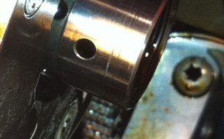

    Es gibt geänderte Kettenspanner,prüfen siehe Bild 1
    Wenn der Schaden an der Nockenwelle zu stark ist siehe Bilder,eins ist ok,dass andere mit Schaden,muss diese auch erneuert werden.
    Wenn aber eh schon übergesprungen ist,muss der Kopf runter für Schadenfestellung!
