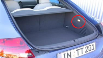

    seit 3 Tagen geht bei mir die Innenbeleuchtung vom Kofferraum meines TTs nicht mehr immer an. Ab und zu geht sie an, und manchmal nicht. Ist so 50/50 Chance. Eine Systematik dahinter konnte ich noch nicht erkennen, jedoch glaube ich, dass das Licht immer angeht, wenn ich den Kofferraum vom Innenraum über den Knopf in der Tür entriegle und öfters mal nicht ( aber auch nicht imer ) wenn ich den Kofferraum per Fernbedienung öffne.
    Hat jemand eine Idee ?

    So auf die schnelle: Wackel mal am Kabel oben an der Heckklappe welche unter dem Dach in den Innenraum geht. Geht dann die Innenleuchte an,wenn sie mal aus ist bei geöffneter Klappe? Könnte dann ein Kabelbruch sein.Kannst aber auch mal die Gummitülle zur Seite ziehen und ne Sichtprüfung auf Kabelbruch machen.
    Wenn da nix ist,könnte es auch noch am Heckklappenschloss liegen.Darin ist der Schalter für Innenleuchte.
    Kannst du auch prüfen! Wenn die Klappe hinten geöffnet ist und die Leuchte aus ist,achte mal ob im Kombi dann das Zeichen für "Heckklappe hinten offen" angezeigt wird.

    Hast du ein Bild auf dem man das Kabel gut erkennen kann ? Weiß aktuell nicht welches du meinst.
  • NeTTermann
    561
    1.762
    • 23. Januar 2015 um 22:21
    Wenn du die Heckklappe öffnest,dann sind doch rechts und links schwarze Gummi Durchführungen in der Nähe des Daches.
    aber wenn du das schon nicht weißt würde ich dir raten die Finger ganz davon zu lassen :lesen

    Brauche nur ein Foto damit ich weiß wo das Kabel genau verläuft.

    Was ich jedoch nicht ganz verstehen kann, was ein Kabel in der Heckklappe mit der Innenbeleuchtung des Kofferraums zu tun haben soll. Ist ja eine ganz andere Stelle eigentlich...
    • 23. Januar 2015 um 22:58
    hier siehst du den Kabelstrang

    Was hat denn dieser Kabelstrang mit der Kofferraum-Innenbeleuchtung zu tun ?
    • 24. Januar 2015 um 10:41
    Es geht doch auch um die KZbeleuchtung oder ?
    diese geht durch den Kabelstrang sollten da Kabel angebrochen sein und Möglicherweise einen Kurzschluss verursachen kann dies auch der Fehler sein.

    Verläuft das Kabel von der Innenbeleuchtung nicht hinter der Verkleidung? Warum verläuft es von dort aus dann anschließend in die Heckklappe?
    2.535
    3.914
    • 24. Januar 2015 um 13:29
    Das Kabel verläuft von der Lampe zum Komfortsteuergerät. Das Kabel von der Heckklappenverriegelung geht genauso an das gleiuche Stg. Dort wird dann über eine Platine alles verschalten.
    Wenn das Kabel,welches zum Schloss in der Heckklappe zB einen Kabelbruch hat,dann hast du solche Symtome wie oben beschrieben.Das hat jetzt mit dem Kabel der Innenleuchte nix zu tun.
